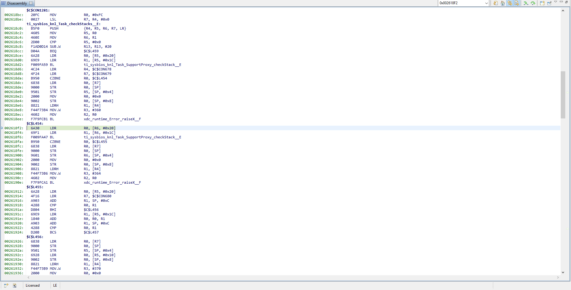

    是的、当我尝试将.bss 放入外部存储器时、应用程序崩溃、为我提供了"存储器映射阻止读取..." 调试控制台中的错误消息:
    在使用断点进行调查之后,我发现执行了以下操作,在重置后:
    -调用 customResetISR
    -调用 customStartFunction
    -进入 main
      ->执行 BIOS_start()时、我得到"Memory map preved reading..." 包含 abort()和 loader_exit()函数的消息,如屏幕截图中所示

    谢谢、此建议解决 了"存储器映射阻止读取..." 消息! 如您所见、我们现在可以通过"CCS Debug Disassembly"窗口访问外部存储器。
    尽管并非所有问题都得到了解决、您可以在下面的屏幕截图中看到:
    您知道如何知道导致 XDC 中止的原因吗? 因为现在、调用堆栈并不是很有用。

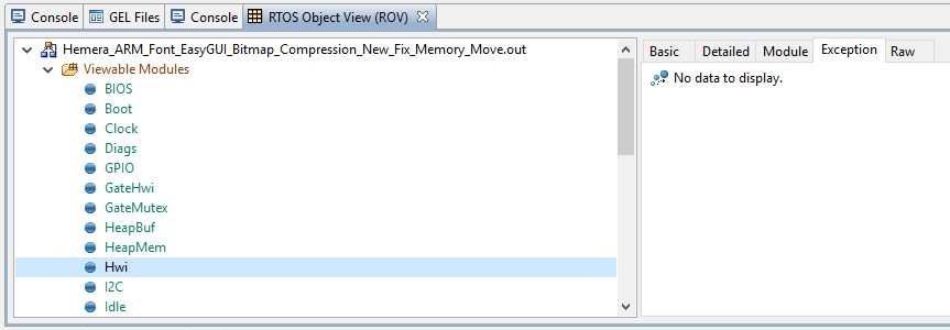

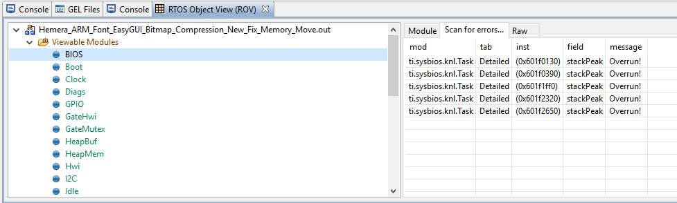

    同时,让我们尝试找出导致 BIOS_exit()的原因。 您能否发布 ROV 屏幕截图:BIOS -> Scan for Errors、Hwi-> Exceptions 和 SysMin。 这些可以帮助我们了解正在发生的情况。 此外、您能否发布0x002618F2 (导致崩溃的地址)中的内容?

    要回答您的问题、Emmanuel 提供了您需要的屏幕截图:
    • BIOS ->扫描错误:
    • Hwi->例外(此处没有要显示的数据)
    • SysMin
    以下也是一个 txt 文件、其中包含 SysMin 的 Raw 选项卡中列出的所有信息:
    e2e.ti.com/.../SysMin_5F00_Raw.txt
    最后是地址0x002618F2的屏幕截图,该屏幕截图似乎执行了堆栈检查,如果遇到任何问题,则会产生错误:
    George

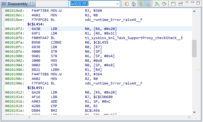

    感谢您的反汇编窗口;您能否缓慢向上滚动到下一个函数调用(以便我们可以查看我们所处的函数)?
    伊曼纽尔
    您好、Emmanuel、
    的确,我不知道发生了什么。 其中包括:
    BIOS ->扫描错误:
    Hwi->例外(此处没有要显示的数据)
    SysMin
    SysMin -> OutputBuffer (此处没有要显示的数据)
    下面是一个更详细的汇编视图:
    我希望这就是您想要的、我们似乎在 ti_sysbios_KNL_Task_checkStacks__e 中

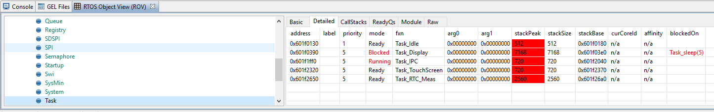

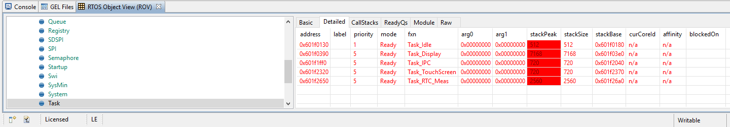

    看起来您的任务堆栈太小或任务对象列表中存在损坏。 您能否在 BIOS_start 函数之前查看 ROV->Tasks->Detailed 以了解任务堆栈的大小? 然后、在遇到错误情况后、请看一下。
    以下是有关堆栈使用情况的视频/演示: training.ti.com/debugging-common-application-issues-ti-rtos
    Todd
    您好 Todd、
    下面是 ROV->Tasks->BIOS 开始前的详细信息:
    在出错后:
    奇怪的是、当我将.bss 分配给内部 RAM 时、一切都正常。 因此、任务大小很合适。 我认为这是一个内部与外部 RAM 问题。
    谢谢你。
    Paul Noalhyt

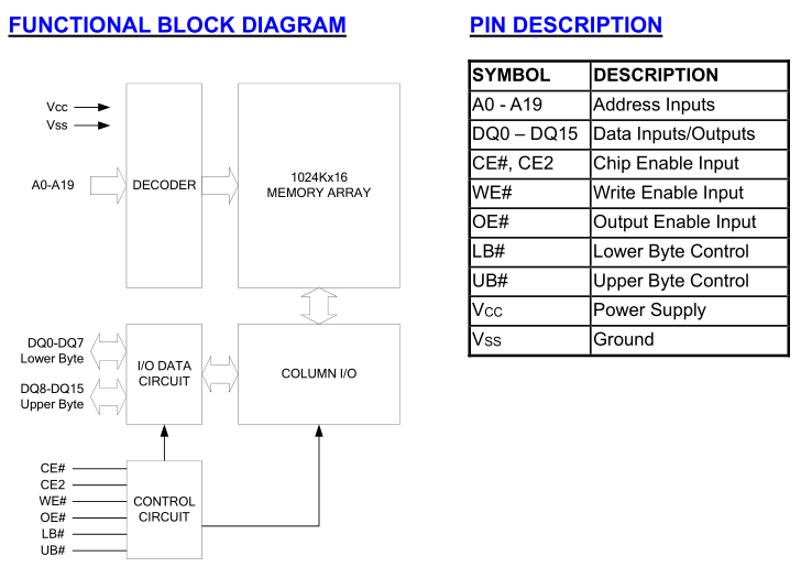

    同时、我发现了可能是错误原因的东西。

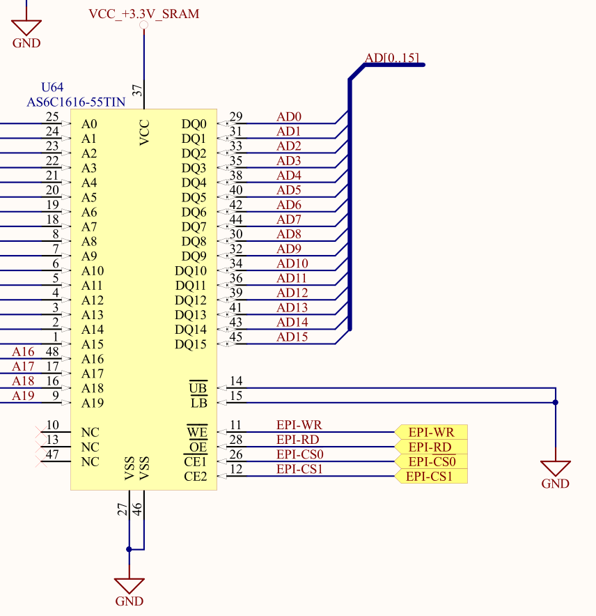

    我正在使用的外部 RAM 由1、048、576字的16位组成。 我使用 EPI 16位主机总线(HB-16)模式配置了该模式、但没有字节选择。
    这意味着我可以读取或写入的最小数据是一个16位的字。
    我进行了一个简单的测试、在地址0x60000000处写入一个字节、然后在地址0x60000001处写入另一个字节。
    结果如下:
    • 在0x60000000处写入0x12、然后在存储器中写入:0x60000000 = 0x12、0x60000001 = 0x00
    • 在0x60000001写入0x34,然后在内存中写入0x60000000 = 0x00和0x60000001 = 0x34
    因此我注意到、写入一个字节是不可能的、因为它会覆盖整个字。 解决此问题的方法是使用 RAM 芯片的 UpperByte 和 LowerByte 引脚(见下文)并配置具有字节选择的 EPI 16位主机总线(HB-16)模式。
    RAM 芯片的引脚和图:
    关键是我们的电路板在 LB 和 UB 接地的情况下进行布线、此时我们无法修改硬件:
    考虑到所有这些,是否不可能访问外部 RAM 中的单个字节? 或者是否有权变措施?
    是否不可能将.bss 放置在外部存储器中?
    谢谢你。
    Paul Noalhyt
    Paul、
    如果不重新映射 UB/LB 信号、就无法避免字节寻址能力的丧失。
    我可以想到的唯一软件权变措施是仅使用大小为16位倍数的变量、但可能需要进行一些特殊处理来确保这些变量是字节对齐的。 这方面我不是很熟悉。
    Tommy
    Paul、

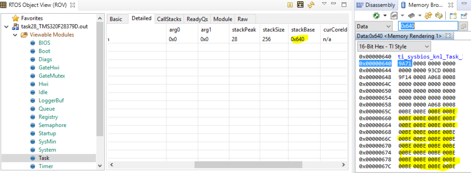

    使用该存储器配置、您不能将.bss 放在那里。 我立即看到一个问题...任务堆栈。 内核将堆栈初始化为0xbe。 例如、下面是一个任务、其中第一个字节已在28379D 器件的内部 RAM 中使用(栈增长到更高的地址)。
    #define STACK_INIT_VAL 0xbe
    PTR TaskSupport_start (PTR currTsk、ITaskSupport_FuncPtr enter、
    ITaskSupport_FuncPtr 退出,Error_Block *EB)
      ptr sp;
      UINT 大小;
      char * sptr;
      Task_Object * tsk =(Task_Object *)(currTsk);
      if (Task_initStackFlag){
        sptr =(Char *) tsk->stack;
        大小= tsk->STACKSIZE;
        while (size--){
          *sptr++= STACK_INIT_VAL;
    当然、您可以禁用堆栈的初始化、但我确信还会出现其他问题。
    Todd
