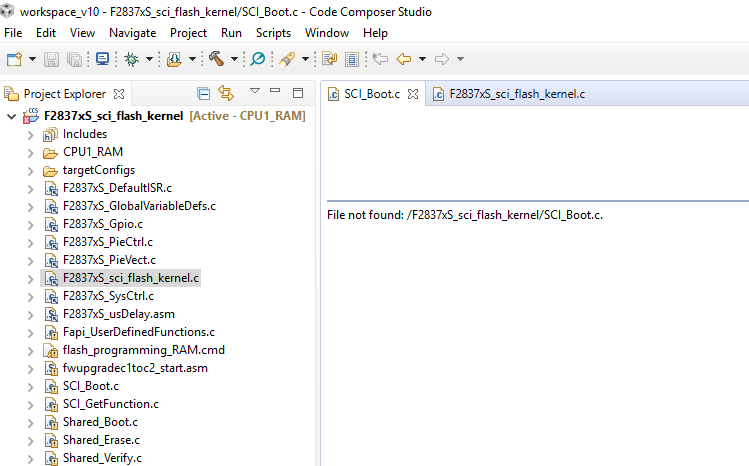

我有以下错误,如何解决? 文件中有 SCI_Boot.c。
    ADEM、
    工作区中文件的路径和位置可能存在问题。
    导入时是否选择了"Copy projects into workspace"? 带有黄色感叹号的文件是否存在于 CCS 工作区中? 带有标记的文件表示它们在工作区中缺失。 仔细检查并确保这些文件 位于项目文件夹中。
    Ozino
    Ozino、
    我选择了"copy projects into workspace"。 但是、带有黄色感叹号的文件在 CCS 工作区中不存在。 我该怎么办?
    Ozino 非常感谢! 我使用带有黄色感叹号的文件的移动资源窗口解决了问题。
    此致!
    ADEM、很高兴听到您找到了解决您的问题的方案。
