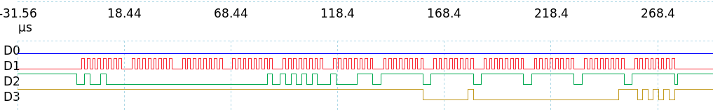

    我不知道 SD 卡需要什么样的 SPI 帧、但我可以向您展示一些示波器捕获。 在所有采集中、我们都有:
    D0:CS
    - D1:CLK (400kHz 时钟,不会将时钟重新配置为12.5MHz 的部分
    -D2:MOSI
    D3:MISO
    发送 CMD0 (0x40:GO_IDLE_STATE):
    -代码:send_cmd (hwAttrs、CMD0、0)
    这会持续几毫秒、直到我们得到:
    SDSPI:(4000b000) SEND_cmd:SD 卡等待时间已过期
    SDSPI:(4000b000)磁盘初始化失败
    因此、看起来从不发送 acual CMD0、因为它未通过 SDSPI 驱动程序中的'WAIT_READY'步骤。

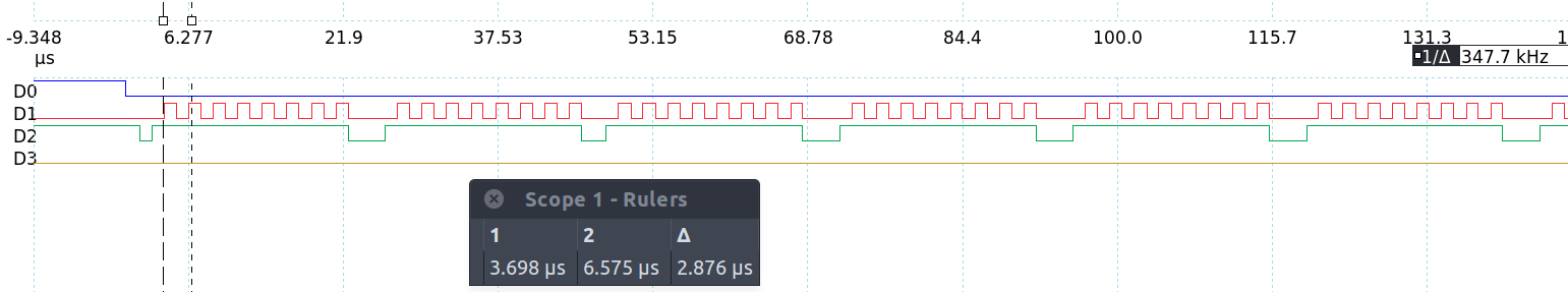

    如果我通过注释 return 语句来绕过 WAIT_READY 步骤、我们得到:
    我不确定2个光标之间的小毛刺脉冲来自哪里。 我的示波器只有50MHz 的带宽、这些脉冲宽度为~4ns。但如果我重复该步骤、我将得到完全相同的迹线...
    发送 CMD8 (0x48:SEND_IF_COND):
    -代码:send_cmd (hwAttrs、CMD8、0x1AA)后跟4* rxSPI (hwAttrs)
    发送 CMD55 (0x77:APP_CMD):
    -代码:send_cmd (hwAttrs、CMD55、0)
    发送 CMD41 (0x69:SEND_OP_COND (ACMD)):
    -代码:send_cmd (hwAttrs、CMD41、0x40000000)

    下面是两个显示写入和读取帧的捕获。 数据是0、1、2、3、4、5…… 在 SPI 帧上、极性和相位方面一切看起来都很好。 BTW、当没有 WAIT_READY 错误时、时钟被重新配置为12.5MHz。
    我还尝试将时钟保持在400kHz、而不是将其重新配置为12.5MHz、但我观察到同样的行为。
    感谢您的支持。

    我确实使用了更好的 BW 示波器、实际上、它没有干扰。 这是命令的 CRC、是正确的。

    我尝试捕获 SPI 事务的结束。 我认为下面的捕获显示了当它开始失败时会发生的情况:
    主机会不断地发送两条相同的命令、直到它超时。
