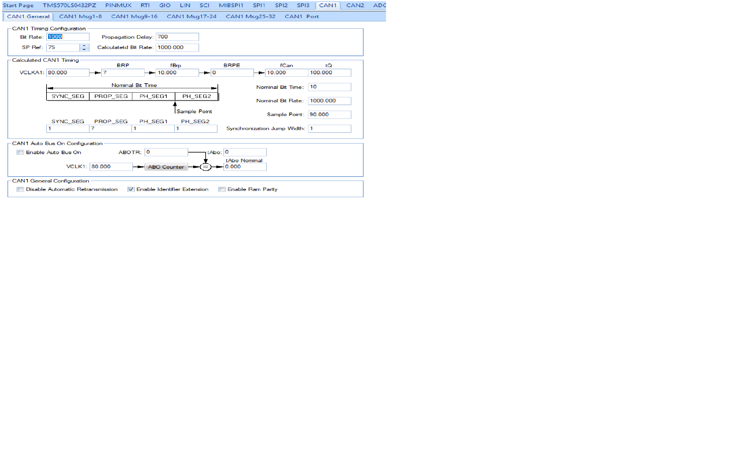

我使用的是 LAUNCHXL28069M 套件以及开发板、其中包含 用于 CANBus 通信的 TMS570LS4x 微控制器。
 LAUNCHXL28069M 用作接收器端、TMS570LS4x 用作发送器端 CAN。
对于 LAUNCHXL28069M 接收器端、我将引用 C:\ti\controlSUITE_3.4.5\device_support\f2806x\v151\F2806x_examples_ccsv5\eCAN-back2back 示例代码
对于 TMS570LS4x Tx CAN 端 C:\ti\Hercules \HALCoGen\v04.06.01\examples\TMS570LS04x_03x_02x/example_CAN_communication。 我已经使用 HALCogen 工具创建了 caninit 函数。
在这种配置之后,每次接收到的数据不是实际传输的数据时,我都不会在 Rx CAN 端接收到有效数据 。 如果我的 CAN 总线初始化错误、请建议我使用 function.below、它是我的 Tx 和 Rx 端代码。
是否有任何令人不安的问题? 或信号 CANH 和 CANL、因为在 LAUNCHXL28069M sn65hvd234 CAN 收发器 IC 上使用的是次级侧没有5伏 Vcc 的 CAN 收发器、在我的开发板上使用的是5 伏 Vcc2的 ISO1050 CAN 收发器。

canInit();
uint8 CAN_DATA[1]={0xAA};
 while (1)
       canTransmit (canREG1、canMESSAGE_BOX1、&CAN_DATA[0]);
       memset (rx_data、0、sizeof (rx_data));
       等待(0xFFF);
   }图标* 主函数结束***

               是否有 CAN 总线分析仪工具连接到总线? 还是连接到28069的 CANRX 引脚的示波器? 如果是、您可以轻松地验证 总线上传输的内容。 这将帮助您快速隔离问题。 您会说"每次接收的数据不是我实际传输的数据"。 我认为这意味着 F28069确实接收到一些数据。 它能够接收"一些"数据、这一事实告诉我、这不太可能是硬件问题。 问题很可能出在 TMS570方面。
    如果您在28069侧使用滤波、请下载我的 app.note SPRA876并查看示例 CAN_LAM.C. 它显示了如何设置接受屏蔽的多种情形。
    我希望附件能解决您对混合使用3.3V 和5V 收发器的问题。
    非常感谢您提供有关 CAN 通信和示例代码的出色文档。
    现在我的问题已经解决了。所有问题都能正常工作。
