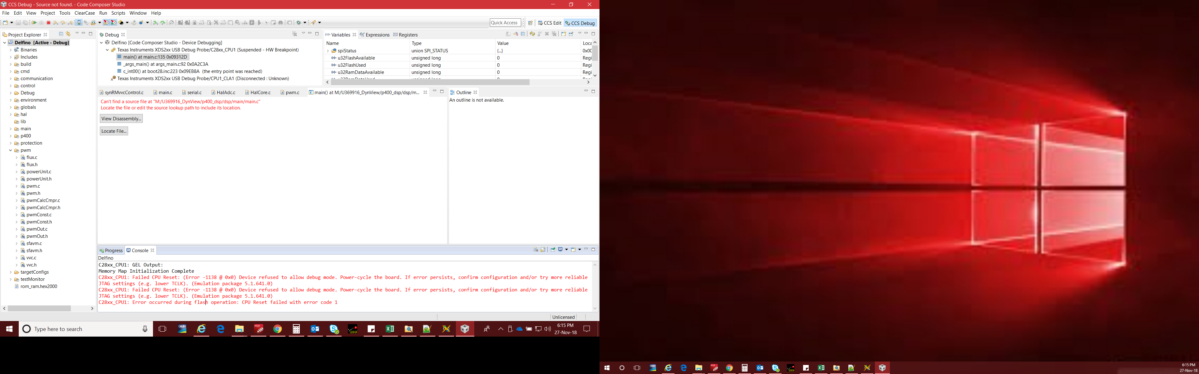

加载软件时、控制台窗口中出现以下错误。 即使在程序加载后、程序也会成功加载。 我可以知道原因吗?
    Harish、
    我不确定控制台窗口中的错误消息。 但是、有关"找不到源文件"的错误消息我认为很清楚。 使用定位文件选项定位源文件。
    曼诺伊
    禁用实时调试模式后、我的问题得到解决。 很抱歉我弄错了。
