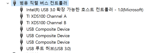

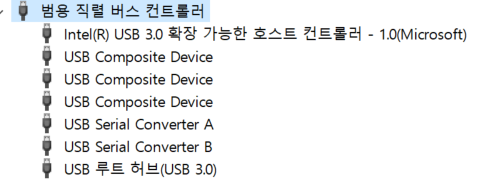

    如果是、您当前在窗口的设备管理器中看到了什么?
    Brett

    第一个图是在我插入带有 PCB 的 USB 电缆之前
    最后一个图是在我插入带有 PCB 的 USB 电缆之后

    2) 2)根据您之前的主题、您可以访问 TMDSCNCD28035ISO controlCARD。  您不需要将此 ccard 插入基板、但如果您将其插入连接到计算机的 USB 迷你电缆(并拔下计算机与 BIDIR 基板的连接)、则应能够检查以下事项:
     a)在设备管理器中、您是否看到与基板仿真器相同的内容?
     b)您是否能够在 CCARD 上成功对 FTDI 芯片进行编程?
    [ISO CCARD 的电路由制造商组装、因此、如果两个仿真器都显示相同的行为、我会假设您的计算机/其驱动程序/等可能有问题  但是、如果可以对 ISO ccard 进行编程、那么您可能能够对两个仿真器实例进行光学检查、以查看基板上可能存在的问题-我认为是查看 EEPROM、如果是这样的话]

    2.a)我可以看到下图。
    在我看来、它显示了 EEPROM 案例中安装良好的 XDS100驱动程序。

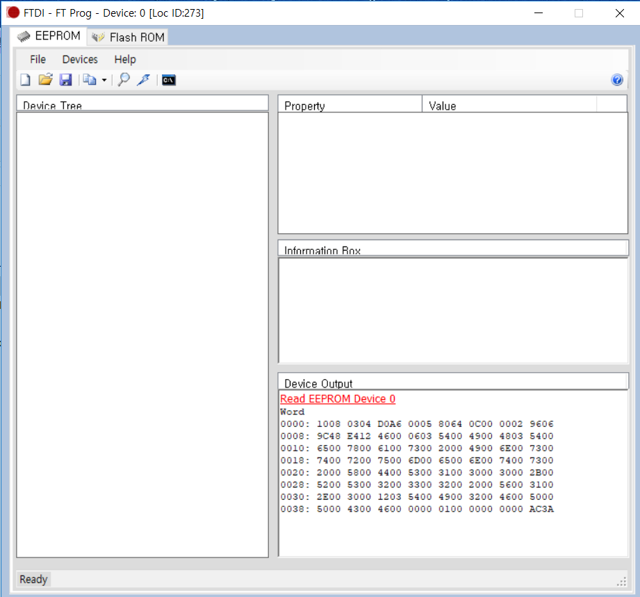

    b)向上是使用 FT Prog 程序进行的设备扫描。 TMDSCNCD28035ISO 的 TI 设计
    向下是使用我的硬件的 FT Prog 程序进行的设备扫描。

    我又尝试了一件事。
    我找到了名为"TMDXEVM3358-SK–FTDI FT2232H EEPROM 编程文档"的文档
    我收到了该消息
    此消息的含义与"无法对设备0进行编程!"相同
    此外、在我附加的 FTDI 手册 第43页中、这是 因为器件和模板芯片类型不匹配。
    因此、我认为我的 FTDI 芯片或 EEPROM 组装有误。
    我在 DigiKey 中购买了该组件、下面是我购买的确切链接
    FTDI:
    EEPROM:
    您认为这些组件是否与 TIDM-BIDIR-400-12中的 BOM 文件匹配?
    感谢你的帮助
    我同意您的计算机看上去可以与 TMDSCNCD28035ISO controlCARD 配合使用。
    这让我确信、BIDIR 板的仿真器部分存在一些问题。  请注意、问题严格地出现在本节中、因为您应该能够在没有 C2000供电的情况下对 FTDI 的 EEPROM 进行重新编程。  正如我最近的帖子中提到的、我可能会怀疑 EEPROM 周围的区域、具体而言。
    在这一问题得到解决之前、您将无法继续使用带此电路板的 TMDSCNCD28035。
