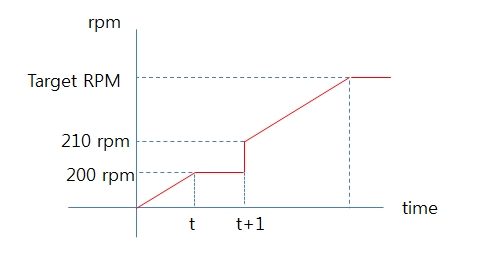

我想问一下如何在加速过程中跳过特定的速度范围。
例如 、我的电机以200 ~ 210 rpm 的转速持续运转、因此我想跳过200 ~ 210 rpm 以运行电机。
加速率为10 rpm /秒
当开始运行时、它以线性方式增加速度、直到200 rpm、当它达到200 rpm 时、在1秒内保持200 rpm、速度设置为210 rpm、然后再次以线性方式增加速度、使其达到目标速度。
请参阅下图
如何在 motorware 中通过 FOC 控制实现此功能?
请帮助我解决此问题。
提前感谢。
Hae Ryong
    您不能跳过任何速度范围、只需快速通过该速度范围即可。 您可能需要将参考速度曲线配置为您的要求、并更改 gMotorVars.MaxAccel_krpmps、以设置更高的加速度、从而快速通过您想要跳过的速度范围。

    您好、Yanming、
    感谢您的回答。
    我可以通过在 CTRL_runOnLine_User()上控制 EST_run ()和 PID_RUN_SPD()的 TRAJ_getIntValue()来实现它。
    感谢您的善意帮助。
