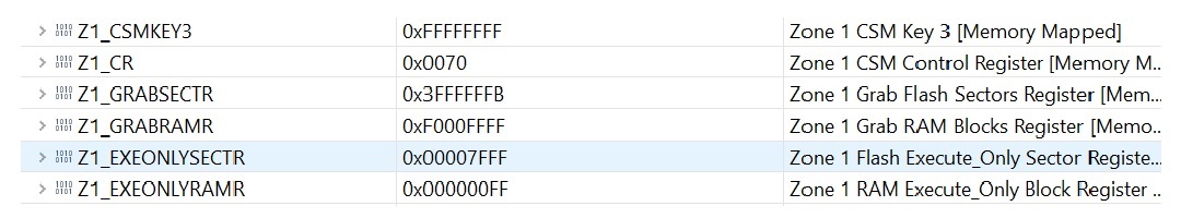

DCSMZ1Regs 的值如下所示:
 我相信我已经成功地完成了前两个步骤。

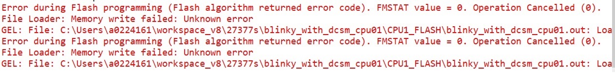

但是、当我尝试向 CSMPSWDx 写入以下值时:
长整型0x11223344;Z1-CSMPSWD0 (128位密码的 lsw)
长整型0xFFFFFFFF;Z1-CSMPSWD1
长整型0xFFFFFFFF;Z1-CSMPSWD2
长整型0xFFFFFFFF;Z1-CSMPSWD3 (128位密码的 MSW)
出现错误:
如果我将值改回所有 F、则可以毫无错误地加载代码。
在存储器浏览器中、我可以观察到 CSMPSWDx 中的值为"All F"。 因此、应该能够写入11223344的值。
