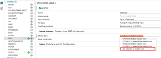

SysConfig 工具具有主内核设置。
我找到了 TRM 中使用的术语、但未找到描述。

    [引用 userid="152282" URL"~/support/microcontrollers/c2000-microcontrollers-group/c2000/f/c2000-microcontrollers-forum/1188967/tms320f28386s-master-core "] SysConfig 工具具有主内核设置。[/quot]
    TRM 中是否提到了这一点?
    实际上、SysConfig 仅支持 CPU1及其 CLA 内核的配置。 它不支持 CM 或 CPU2。
    Muticore SysConfig 将在 C2000Ware 4.03.00.00版本中提供、预计将于2月23日发布。 但它仅支持 CPU1、CPU2和相应的 CLA。 但它不支持 CM 内核配置。
    此致、Santosh

    但是、根据示例、如果 CM 要控制 GPIO 引脚、则仍需要设置它。 如果我不使用它进行设置
       GPIO_setMasterCore (15、GPIO_CORE_CM);
    从 CM 向该引脚写入 GPIO 不起作用。
    它是否适用于其他外设?
    由于这是一个需要考虑的设置、我认为应该记录它、这样就不需要从示例中得出推论。
    John、
    CPU1 GPIO 条件中提供 GPIO 主内核配置。 请参阅下面的屏幕。
    此致、Santosh

    我不问如何配置主内核。 我想知道它是什么。 我找不到关于这一点的讨论。 它是否也只适用于 GPIO 或其他外设?
    John、
    对于 GPIO、GPIO 寄存器本身中提到了 Gore 选择。
    有关其他外设、请参阅系统控制章节 DEV_CFG_REGS 寄存器。
    这是您正在寻找的内容、还是我仍然遗漏了?
    此致、Santosh
