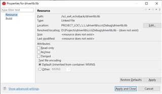

更深入地看,发现错误 “driverlib.lib”不存在,如下所示。
问题似乎在于它找不到库的真实位置。  将示例直接导入 CCS 非常尴尬、用户不会修改任何内容。
专家会建议如何以高效的方式解决问题? 如何解决这个问题?

    您好、Johnny、
    您知道吗?当客户导入项目时、项目正确导入、没有任何错误。 driverlib.lib 的链接路径不正确。
    应该是这样
    com_TI_C2000WARE_software_package_install_DIR/driverlib/f28004x/driverlib/ccs/调试/driverlib.lib
    它应该如下所示。
    如果导入正确、并且显示的内容与客户报告的内容类似、则 可能是他们的工作区已损坏。 您能让他创建一个新的工作区、然后导入项目吗?
    此致、Santosh
