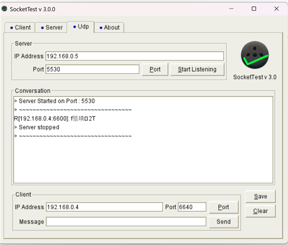

    现在、我成功修改了 lwip、使用  lwip 代码使用 sockettool 软件将数据发送到 PC。 我不知道如何接收数据。 我发现 lwip_udp 看起来可以发送接收数据,但我在 PC 上找不到端口,即使我 在代码中使用 udp_connect()。我想知道 lwip-udp 中的端口号是什么? 我使用 udp_bind 和 udp_bind 在永久循环之前在 lwip 中定义端口、但它在 lwip_udp 中不起作用。 您是否知道如何修改 lwip 或 lwip-UDP 代码以通过 PC 接收和发送消息? 我发现我可以使用 udp_send()函数发送消息,并且我在 PC 端收到了十六进制代码, 但我找不到一个函数来接收来自以太网端口的消息。 我认为我可以处理 IPC 部件、但这种以太网部件对我来说很困难。
    UDP_BIND (UdpPcb、IP_ADDR_ANY、6600);
    UDP_CONNECT (UdpPcb、ipaddr、5530);
    Yifu
    Yifu、
    您在 PC 端运行的软件是什么?
    UDP 示例需要 SocketTest/'Packet Sender’软件,该软件是为 IP 地址和该端口配置的
    Siddharth
    你好。 我正在使用名为 SocketTool4的软件、该软件用于调试以太网。 我以前用过它来调试以太网。 我需要在软件中配置 IP 地址和端口。 我认为这应该是你正在谈论的内容
    你好
    我在 PC 上下载了 SocketTool、它还需要客户端和服务器端的端口号。
    Yifu
    e2e.ti.com/.../7610.enet_5F00_lwip.c
    你好
    请 查看我的代码。 在此代码中、我所做的主要更改位于主函数内或外。 我还在其他文件中进行了一些更改以启用 UDP。 我根据论坛中的某些帖子修改了此代码、现在我可以成功 ping 并向 PC 发送消息、我的 PC 可以接收到消息。 您能告诉我如何修改此项以从 PC 接收数据吗?
    看起来 可以使用 UDP_Rx_callback 或 UDP_Rx 函数、但我不知道如何在代码中使用它们。
    Yifu
    Yifu、
    UDP_recv 用于注册回调函数、在 C2000Ware 提供的示例中、UDP_Rx_callback 是回调函数。  每当您从客户端从 SocketTest 软件发送消息时,都会调用此函数。   ‘的数据存储在“buf_Rx”数组中, 此回调函数 处理从 SocketTest/Packet Sender 软件接收到的数据。
