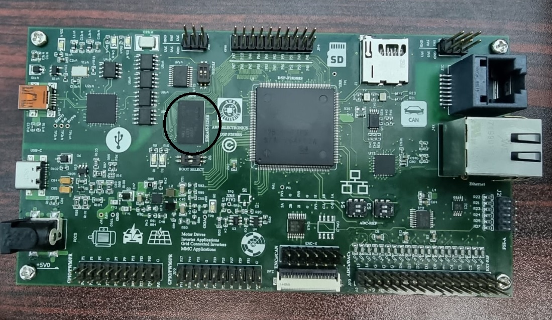

当我们在所示的定制设计中使用 F28388S 调试 SDRAM 接口时、CCS V12的表达式视图中出现了一些问题。 一些缓冲区是在 far 存储器中创建的、在 表达式视图中查看它们时、我们会看到一些错误 值。
注:SDRAM 时序寄存器与制造商的数据表一起检查。
这些问题通过更改所附图像中显示的已记录缓冲区的数量来解决某些缓冲区的问题、我希望您帮助我们解决此问题。
谢谢你
    需要更多有关该问题的详细信息。 哪个地址位置存在问题,预期值是多少? 表达式视图是否仅存在此问题? 如果在内存视图中查看相同的地址位置,会发生什么情况? 这是否正常?

    我按照您的指示 、将0xff 写入下一个图中所示的存储器区域、第一个图中标记为黑色的地址有一个错误值。
    我在上传0xff 后暂停了代码、并从表达式视图中手动更新了代码、并且发送时没有任何问题(第二个图)。
    在同一地址上传代码时、同样的问题再次重复出现。

    你好,Vivek
    感谢您提供的支持我们检测到问题的原因、SDRAM 地址总线与以太网模块中的一些总线进行了多路复用、二者不能同时使用。
    以太网模块被禁用、SDRAM 正常。
    谢谢你
    很高兴知道问题已解决。 如有任何疑问、请告知我们。
