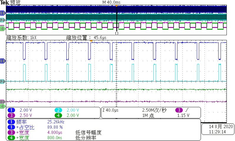

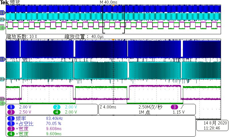

大家好、最近我遇到了一个让我感到困惑的问题。 在我的项目中、我希望实现不同的频率和不同的占空比、因此更改后 的 TBPRD CMPA 数被写入 ePWM 寄存器、我可以在寄存器中看到它正确更改。
但是、当 TBPRD 和 CMPA 仍在变化时、PWM 没有发生变化。 我也不知道为什么它是26KHz。
此外、当我在第一秒为 DSP 上电时、PWM 是正确的(频率和占空比变化)。 但是、几秒钟后、它最终变为常量频率和常量占空比。
 变化的频率和变化的占空比。
 恒 定频率和恒定占空比。
如果您能给我一些建议、会对我大有帮助。 非常感谢。

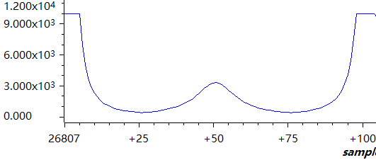

    这是我从 CCS 图中读取的 TBPRD。 随着时间的变化。 为什么 PWM 周期不变?
    您在 TBPRD 中更新的值直接改变 PWM 波形输出的频率。
    因此、我想知道您对 PWM 寄存器的更新是否由于某种原因而未正确进行。
    由于您说频率最初会改变、但后来保持不变、因此我倾向于怀疑软件更新 TBPRD 寄存器的行为因某种原因而未发生。
    您是否使用中断来更新 TBPRD 值? 如果是、它是什么中断?
    确保没有中断溢出。 我建议您检查并确保软件执行和对寄存器的更新按预期进行。
    更新寄存器后、PWM 将反映更新后的频率。
    感谢您的回复。
    是的、我正在使用中断来更新 TBPRD 值。 它是 PWM 中断。
    现在、我已将中断频率更改为低于我的最小开关频率。 现在 PWM 输出似乎是正确的。
    但我仍然感到困惑、为什么初始周期对 PWM 输出有意义。
    这是好的-所以、中断溢出似乎是可疑的问题。
    它还解释了初始周期-因为在溢出之前操作将是正常的。
