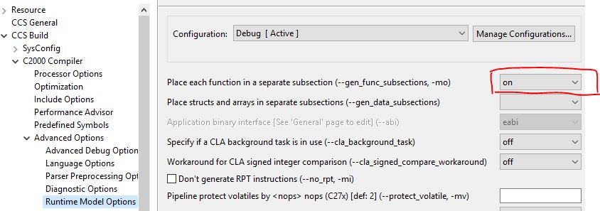

我的客户已经构建了一个项目并使用了 Flash2806X_API_wFPU_Library.lib 中的一些函数。
但是、当他们检查.map 文件时、他们发现所有未在此库中使用的函数都位于最终的.map 文件中、如下所示:
这是否意味着该函数代码将驻留在存储器中? 这将浪费内存空间。
如何从内存中删除这些函数?
