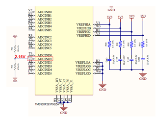

    现在、我尝试读取 ADC D 端口上的 ADCIND1引脚。 然而、ADCIND1测得的值(37.27V)不正确。 正确的值为48V。
    在引脚上测量的电压为2.16V、与我的48V 电阻分压器一致。
    两个问题:
    1、ADC 的测量值为何不正确。
    2、什么 ADC 寄存器存储  f2839器件的 ADCIND1值。  它是 ADCresult6寄存器。
    Jagbir、您好!
    1. 您使用的 VREF 配置是什么? 通过使用此工具、我们可以确定您的读数的偏离量
    2. C2000器件中使用的 ADC 基于 SOC、这意味着根据 SOC 设置配置。 如果您将 SOC 配置为从特定通道读取、则结果应显示相同的 SOC 编号。 ADC 结果不会根据其读取的通道/引脚进行存储。
    Omer Amir
    1.我使用的是3.3V 电压,如上面的原理图所示。

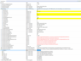

    这里是我的 SOC 和 PPB 配置。 您能否检查我是否正确配置了 ADC。

    Jagbir、您好!
    您为此使用了什么 ADC 分辨率? 2.16V 时的预期值为2681、但结果寄存器具有2651。 根据您使用的 ADC 分辨率(12位或16位)、这可能在误差范围内。
    Omer Amir
    我使用的是12位 ADC。 如何选择 ADC 通道。 例如、ADC 输入连接在 D1引脚上。 我应该为其分配通道1、还是可以为其分配其他通道。
    #define MTR1_VDC_ADC_CH_NUM   ADC_CH_ADCIN7       // ADCD1-D1
    Jagbir、您好!
    ADC 通道通常通过使用" ADC_setupSOC (uint32_t base、ADC_SOCNumber Number、ADC_Trigger、ADC_Channel Channel、uint32_t sampleWindow)"函数进行选择。 您可以选择 ADC、该 ADC 内的 SOC、触发器、通道和采样窗口。 您在初始代码中使用的是正确的函数;要检查可用于 ADC 的通道(具体 SOC 无关紧要)、您可以查看技术参考手册的模拟子系统一章。 如果您想进一步了解如何为 F2837xS 器 件设置 ADC、可以查看 C2000Ware 中提供的示例(C2000Ware_4_XX_XX_XX\driverlib\f2837xs\examples\cPU1\ADC)。
    您收到的结果似乎超出了数据表值;您只是读取直流值吗? 输入是否完全缓冲? 是否同时使用了其他任何 ADC?
    Omer Amir
    谢谢 Amir。
    我的所有 ADC 都位于通道 A 上。我能否为所有 ADC 分配一个 SoC。
    不可以、每个 SOC 一次只能对1个通道进行采样;要为其分配多个通道、您需要 在每次采样/触发 SOC 之前更改通道。
