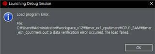

我使用的是 Launchpad、但我有一个问题。
使用基于 RAM 的寻址、可以毫无问题地建立调试连接。
调试连接时、基于闪存的寻址有时会生成以下错误消息。
为什么会这样呢?

    尊敬的
    即使在使用 CCS/C2000Ware 示例工程中提供的默认链接器命令文件时、是否也会遇到相同的错误?
    谢谢。此致、
    Vamsi
    可以。 我仅使用了示例 cmd 文件。

    尊敬的
    1) 1)在本文的第一条消息中、您说在调试连接期间遇到此错误:您能否进一步说明此问题?  您是说您在尝试启动目标连接文件时收到此错误吗?  或在尝试加载 out 文件时出现的情况?
    2) 2)是否可以在 CCS 中检查是否有任何更新、如果有、则进行安装。
    3) 3)是否编程了密码?
    谢谢。此致、
    Vamsi
    感谢您的回答。
    1) 1)在尝试连接调试时发生此错误。 重要的是、正如文中所写的、RAM CMD 没有问题。 只有闪存 CMD 产生错误。
    2) 2) CCS 是最新版本。
    3)没有密码。
