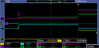

    在这张图片中、黄色是 CAN TX、绿色是 μ µC 电源、品红色是 CAN 收发器后面的 CAN 差分。
    您说:"设置比特率对您观察到的现象没有影响。 内部上拉电阻是否激活可能会有影响。 复位时、这些引脚作为内部 PU 被启用的输入出现。'
    -->客户问题: 如果 PIN 启用内部上拉,CAN TX 如何保持120ms 低电平?  由于它为低电平、因此在 CAN 总线上产生了一个显性位、从而 导致其他总线成员的总线关闭。
    -->另一个客户的问题:120毫秒后 PIN 是高的,一切都好,在这段时间我没有变化,但你写道:"上拉电路是一个,它是一样的"。 如果上拉电阻始终相同、您如何解释从低电平到高电平的变化?

    [报价 userid="485275" url="~/support/microcontrollers/c2000-microcontrollers-group/c2000/f/c2000-microcontrollers-forum/1218799/tms320f280049-can-bus-error-and-internal-pull-up/4604109 #4604109"]-->客户问题: 如果 PIN 启用内部上拉电阻,CAN TX 如何保持120ms 低电平?  由于它为低电平、因此在 CAN 总线上产生一个显性位、从而 导致其他总线成员的总线关闭。
    唯一可行的方法是、如果该引脚被驱动为低电平(由 C2000或连接到板上 CAN-TX 引脚的其他器件驱动)。 您能否确保客户没有在120ms 期间将引脚配置为 GPIO 输出? 请参阅下面的以了解检查方法
    请在120ms 低电平期间读取以下寄存器、然后查看它们是否设置正确(将"y"更改为您用于 CAN-TX 的任何 IO 端口):

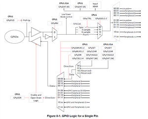

    如果上拉电阻始终相同,您如何解释从低电平到高电平的变化?
    同样、如果客户正确配置了 C2000器件、则不会发生这种情况。 CAN 引脚在上拉电路方面没有什么独特之处。 请注意、在下面的 TRM 图表中、上拉电阻不在 CAN 外设内部、而是用于整个 GPIO。
    因此、唯一将某个东西驱动为低电平的方法是:1)未正确配置上拉电阻、2)在120ms 内软件未正确配置器件 GPIO、或者3)客户电路板上的另一个器件将 TX 引脚驱动为低电平。

    我们已检查您建议的寄存器。 我们观察到该引脚为低电平。 在使用 CAN 的情况下、TI 驱动程序库似乎未直接设置引脚。
    首先:您写入"在复位时、引脚作为内部 PU 使能的输入出现。 "这与我的观察和 µC 用户手册第908页的反对。
    在将引脚设置为 CAN TX 之前、我们已将引脚现在设置为启用上拉的输入。 现在我们可以看到、该引脚经过2ms 的高电平。
    在评估板上、我们没有电隔离、CAN 收发器 SN65HVD230D 将 CAN TX 和 CAN RX 引脚上拉。 在原型设计中、我们具有电隔离、其输入阻抗小于收发器、引脚为低电平。 这就是我们需要 PU 的原因、但2ms 速度非常慢。 是否可以更早地设置 PU?
    您 µC 的 PU 已启用、也许我们有一些过于看不见的地方、有可能用启用的 PU 启动 μ s??
    并且我仍然无法解释为什么在120ms (以前的软件)后、如果只有一个上拉机制、引脚会变为高电平。 ´dCAN 波特率后、CAN 控制器将 CAN TX 驱动为高电平吗?

    Josel、您好!
    感谢您的跟进。 要回答您的问题:
    这就是为什么我们需要 pu 的原因,但2ms 的速度非常慢。 可以更早设置 PU?
    这取决于您从测量的2ms 值。 如果这来自 XRSn 复位的上升时间、则不可能将其减少到低于数据表中的 t_boot-flash、即900us:
    但是、如果您在用户代码主函数的开头立即启用上拉电阻、则可以在 XRSn 释放后将其降低到大约900us。
