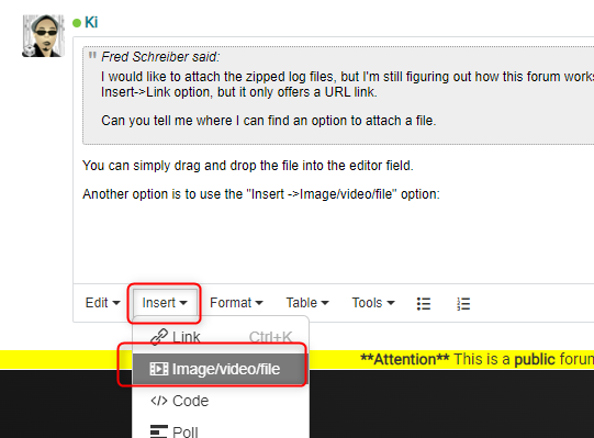

我想附加 压缩的日志文件、但我仍在弄清楚这个论坛的工作原理、我注意到的第一件事是没有附加选项。 我尝试了"插入->链接"选项,但它仅提供 URL 链接。
您能告诉我在哪里可以找到附加文件的选项吗?
[/报价]只需将文件拖放到编辑器字段即可。
另一个选项是使用"Insert -> Image/video/file"选项:
