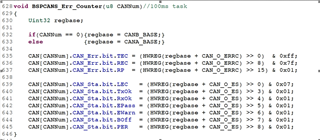

    3.当发生故障的 DCAN 无法接收数据时,DCAN 的所有故障标志都是0。 出于未知原因、相关操作功能如下:
    4、同时添加下面的 DCAN 外设复位功能不能解决问题:

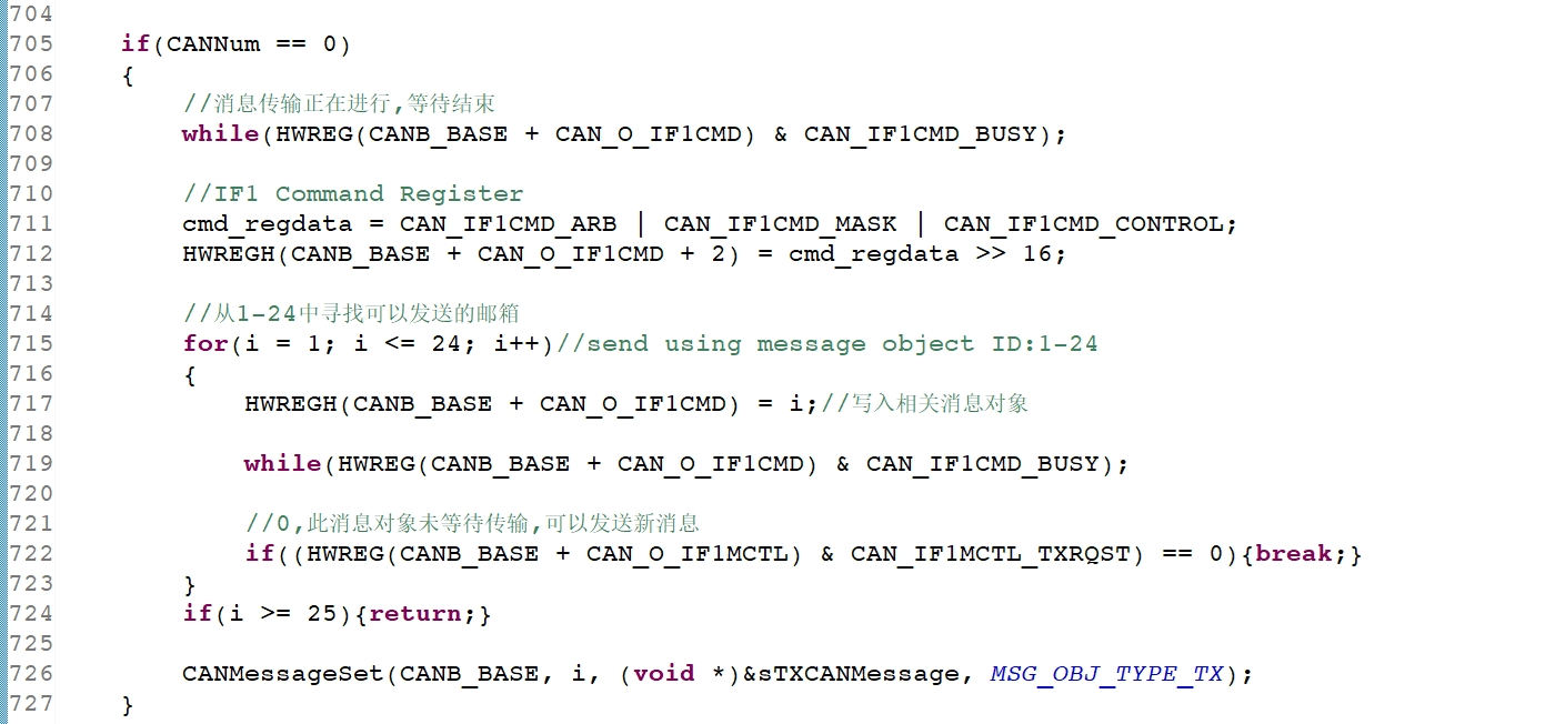

    您能否帮助我检查在使用发送电子邮件时是否有任何错误、如下所示:
    尊敬的 Gabriel:
    我不了解您的代码中的 for 循环的作用。  似乎代码正在尝试将报文对象编号复制到 IF1CMD 寄存器中以处理对象1-24、之后轮询 BUSY 位和 TXRQST、那么在 for 循环之后用函数 CANMessageSet ()发送帧。  这意味着只传输了一个帧。  for 循环内的代码已在 CANMessageSet 内完成。  是否可以将 循环围绕函数 CANMessageSet()放置,如下所示?
    for(i=1;i<=24;i++)
        CANMessageSet(CAN_BASE, i, (void *)&sTXCANMessage, MSG_OBJ_TYPE_TX);
        // add some delay here if needed
    约瑟
    亲爱的约瑟夫
    1、函数"void BSPCANTxDataBuffInByteAlterDlc (u8 CANNum、u8 DLC、u32 ID、u8* Data)"和"void BSPCANTxDataBuffInDWordAlterDlc (u8 CANNum、u8 DLC、u32 ID、u32 DWord0、u32 DWord1)"是两个 CAN 通道外部发送消息帧的接口函数。
    2、我使用这个循环的原因是因为我已经为发送消息配置了消息对象1-24、但是每个邮箱在不同的时间段可能处于忙或空闲状态。 因此、我需要搜索要发送的空闲邮箱、此时不能使用忙邮箱。 这样做的目的是为了最大程度地利用24个报文对象、避免浪费时间和延迟传输效率。根据您刚才所说的、代码存在问题、但是按照我的设计理念、应该如何校正代码呢?
    3 μ s、我按照您的说明 在函数"CANMessageSet (CAN_BASE、I、(void *)&sTXCANMessage、MSG_OBJ_TYPE_TX);"后添加一些延迟。 这可能会影响项目的整体运行、因为我当前的项目以时隙方式运行。 在此处添加延迟将影响其他任务的执行时序。
    谢谢。

    感谢您的讲解。  现在、我了解您正在尝试在 for 循环中实现什么。  您还可以尝试轮询 寄存器 CAN_TXRQ_21来查看哪个对象不忙于发送请求。
    还有一些问题-您为波特率设置了什么速度以及   调用 BSPCANTxDataBuffInByteAlterDlc ()/ BSPCANTxDataBuffInDWordAlterDlc ()函数的频率如何?
