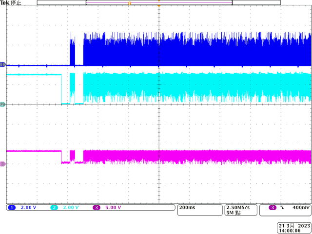

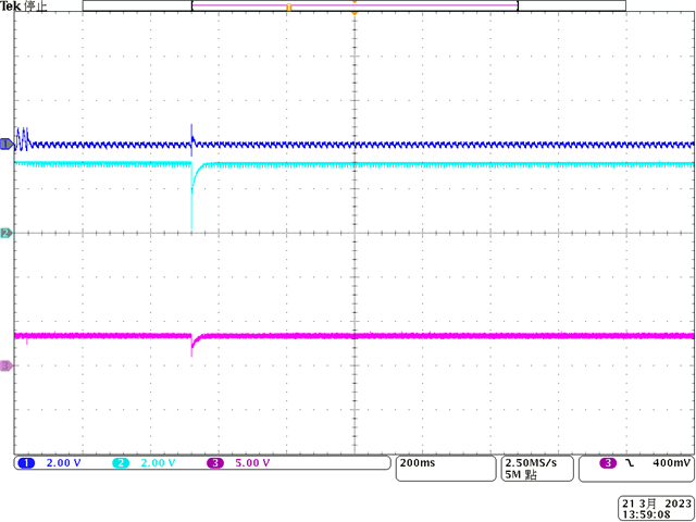

    我的客户会进行更多实验、发现当 F28384D 通过功率级供电时、在连接到较旧的 PC 时无法枚举 USB、如果连接到新 PC 时也无法枚举 USB、他会在 USB DP 和 DM 波形下面捕获 USB 波形、
    **连接新 PC 时 USB 信号。
    **连接到较旧的 PC 时 USB 信号。

    波形1:将该 Type-C 电缆连接到我的笔记本电脑的 Type-C 端口、即枚举 C2000 USB。 您可以看到有一个 USB DP 低电平周期(超过100ms)、这是正常情况吗?
    波形2:将 Type-C 电缆连接到我客户的旧笔记本电脑的 Type-C 端口、未能枚举 C2000 USB、只有一个很短的 USB DP 低电平信号、然后没有发生进一步的通信。

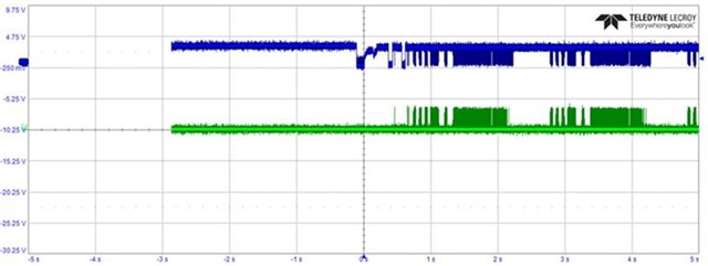

    波形3:复位 C2000器件、有时可以枚举 USB。 在下面的波形中、我们没有看到 开始时 USB DP 低电平周期。
    波形4:将 Type-C 转 Type-A 电缆连接到我客户的旧笔记本电脑、下面枚举了 C2000 USB。 我们也没有在开始时看到 USB DP 低电平周期。

    1. 连接到 Type-C 电缆时、我们开始时获得超过100ms 的 USB DP 低电平周期、是否正确? 如果是这种情况、那么在我们复位 C2000器件并枚举 USB 时、我们没有看到这个低电平周期的原因是什么?
    2. 你对这种情况有什么评论吗? 您认为此问题是由 PC 硬件、操作系统驱动程序还是 C2000器件导致的?

    我的客户弄清楚了根本原因、这个奇怪的问题是硬件设计、可以通过将 ESD 组件的电源从 VBUS +5V 修改为系统电源+5V 来修复。
