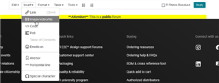

    我正在尝试上传文件、因为我看不到上传选项链接、过去几天、现在我已经尝试了拖放。 可加载 确认文件是否已上传?
    Milind、
    我没有看到。  当您回复时、如果您单击"Insert"(插入)下拉菜单、您将看到影像/视频/文件选项。  此时会出现一个对话框;单击"上传"按钮以打开 Windows 资源管理器文件菜单、然后选择文件。  答
    或者您也可以将映射文件的内容直接复制到回复窗口中、然后从那里阅读。  很抱歉附件出现此问题。
