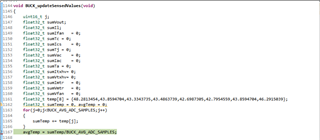

数据被保存到一个具有一个 ADC 采样中断的数组中、此数组总计8个元素、并且在一个事件之后、从当前数组中的8个元素被求和(总和)。 然后移动平均值(BUCK_vOutSensored_Volts)。
通过断点、我们发现八个元素的总和出错了、如下图所示。
您能帮助检查这个问题吗?
谢谢。此致、
    总和 Vout 功能如下所示:
    在第1167行设置断点、然后全速运行多次、每次程序在断点处停止时、查看 sumTemp 值、发现有时 sumTemp 为354。 有时、SummTemp 为175、每次值都不同。
    BUCK_AVG_ADC_SAMPLES 是一个值为8的宏。  无法确定哪个环路是错误的。

    客户是否为项目启用了任何优化? 此外、当客户逐步执行循环时、通过 各个添加项(即 temp[0]+ temp[1])会看到什么? 是否每个加法都是错误的?
    Omer Amir
    您好、Omer:
    客户观察到、不能确定哪些单独的添加是错误的。

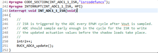

    他关闭了优化。 有三个 ISR、两个 ADC ISR、一个计时器 ISR。 未发生计时器 ISR、发生了两个 ADC ISR。
    ADC1 ISR
    ADC2 ISR
    计时器 ISR
    断点位置
    该过程如下:
    程序在第1167行停止时、查看全局变量 intr1、2和3的值。
    2.全速运行,程序在1171行停止。
    3.查看全局变量 intr1、2、3的值, intr1、2的值已经改变, intr3的值没有改变。

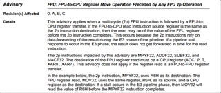

    我们可以看到 TMS320F28374S 的 Errorsheet 中描述了 FPU 异常。
    现在我们想知道中断太多且每个中断触发间隔更短、是否会导致浮点运算出错?
    Ben、您好!
    此勘误表主要是指具有 操作指令和具有匹配源/目标寄存器的移动指令、不一定是由中断引起的。 如果客户的代码出现这种情况、他们可以添加伪指令(如 NOP)来清理流水线(例如在 ISR 的开头)。 如果客户的中断正在使用浮点值、那么也许需要在运行环境 保存期间仔细检查它们是否被存储在堆栈中。 此外、 在调试时、它们可以将断点放置在 ADC ISR 中、以触发并监控先前存储了总和的浮点寄存器、从而查看这些值是否被复制到栈中、如果不是、ISR 代码是否正在修改它们的值。
