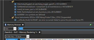

通过 CCS 调试器复位 CPU 或下电上电/断电后、CPU2无法正确启动–以下是近期观察到的屏幕截图(截图为 spruhm8i–2837XD TRM):
  1. 从调试器复位 CPU1后、CPU2也会复位、然后进入无限等待- CPU1在某个点停止、但点击"运行"后、它会正确引导。
  2. 然后、在点击"Restart"后、在 CPU2上跳转到"codestart"、它会正确运行。  假设引导 ROM 有一些问题。

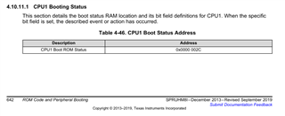

  3. 它们检查了引导 ROM 状态寄存器:
CPU1引导 ROM 状态-地址0x2C:0x0F00、表示以下错误:
CPU1引导模式状态-地址0x38:0x0B -闪存引导-没问题
CPU2引导 ROM 状态-地址0x02:0x0D00
这意味着以下错误:
复位后、CPU1在引导0x3FE44F 中停止、但点击运行后会继续。
CPU2在0x3FE44F 中等待-空闲模式等待点
这是 HWBIST 错误的预期行为:
总之、它们在复位后会出现 HWBIST 错误、这就是它们的 CPU 如此运行的原因。 另一个问题是为什么会发生这种情况?
这是否意味着我们发生了一些硬件故障? 这种情况发生在他们当前用于测试的所有三个电路板上。

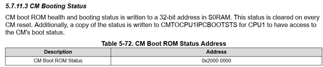

    Manoj、我是有问题的客户、因此我会给予回复。 首先、您所附的屏幕截图来自2388D - 28375D、没有 CM。

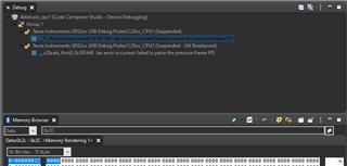

    引导状态已经在原来的 POST 中、但似乎有点混乱、因此它们再次具有一些额外的详细信息:
    以下是状态 对其进行编程
    恢复调试器后、CPU1继续启动并正确引导、但 Booting Status 变为 0x0F00:

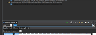

    另一方面、CPU2在恢复后保留在此处、显示 Boot Status 0x0000
    如果我复位 CPU2、则引导状态更改为 0xD00 代码执行暂停在此处:
    恢复 CPU2后、它在 WAIT 指令上再次返回并保持不变、显示 Boot Status 0xD00

    CPU1 / CPU2的引导状态均为32位宽。
    当您在32位模式下在0x2C 看到 CPU1引导状态时、应该会看到0x0000 0F00。 这会转换为设置位8-11。 因此、CPU1中没有 HWBIST 错误
    当您在32位模式下在0x2处看到 CPU2引导状态时、您应该会看到0x0000 0D00。 这会转换为设置位8-11。 因此、CPU2中没有 HWBIST 错误
    等待时的瞬态响应 0x3FE44F ,它正在等待来自 CPU1的 IPC 命令以了解如何引导。
