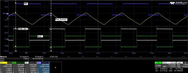

该实验示例使用了 PWM 时间周期数宏、我认为这是用于使用 LAUNCHXL-F280025C 的100Mhz 系统时钟。
#define USER_M1_PWM_TBPRD_NUM    (uint16_t)(USER_SYSTEM_FREQ_MHz * 1000.0f / USER_M1_PWM_FREQ_kHz / 2.0f)
 HAL_setupPWMs ()正在使用该宏设置 pwmPeriodCycles。
 uint16_t    pwmPeriodCycles =(uint16_t)(USER_M1_PWM_TBPRD_NUM);
我计划在定制电路板上以50kHz PWM 和200MHz 的系统时钟运行。   对于200MHz 系统时钟、这个宏的建议值是多少? 我尝试了几种组合。 例如、如果我在宏中除以4以补偿系统时钟加倍、那么 我的 PWM 输出为 50Hz、但示例未运行。 TBPRD 为1000、CMPA 为500。
如果我尝试将 TBPRD 设置为2500、将 CMPA 设置为1250  (除以1.6)、则我的 输出 PWM 为20kHz、而目标 PWM 为50kHz。

    我已将  F28379上的 ePWM 时钟设置为100MHz。 基于此、我的 TBPRD 值是1000、CMPA 为500。 我的 ISR 是每20us 一次(50kHz PWM)。 我只能低速运行电机。  下面是我面临的问题。
    • 我的 ADC 转换不在 PWM/电流波形的中间
    • 电流波形不是正弦波形。
    问题:
    1.   TBPRD 计算是否正确
    2. 为什么我的 ADC 转换不在电流波形的中间。
     我的 TBPRD 计算是否正确
    是的、没错。
    为什么我的 ADC 转换不在当前波形的中间。
    您使用的逆变器电路板和构建级别是什么? ADC 采样在每个 PWM 周期的 TBCNT=0时触发。
    您应该缩小电流波形、看看电流波形是否 与 电机以电气频率运行时的正弦波形相似。
    您使用的逆变器板和构建级别
    我使用的是 DRV8323RS。
    您应缩小  电流波形以查看电机电频率运行时电流波形是否为类似正弦形状。
    电流波形不是正弦波形。 它的形状是三角形。
    电流波形取决于 BEMF 形状 、该形状可能类似于正弦曲线、而不是某些电机上的理想正弦曲线。
    您可以尝试将示波器的时间设置为10ms、以监控电机相电流。
