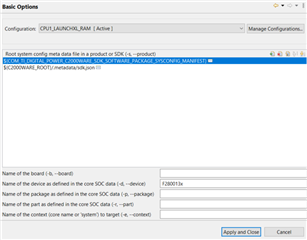

    因此、我认为我的问题的答案是无法在 CCS 中从头开始创建 SysConfig 工程。  我要求的原因是我导入了示例项目"can_ex1_loopback"。  但它是针对100引脚器件"F28004x_100PZ"配置的。  当我进入 SysConfig 并尝试将该器件"切换到"F28004x_64PMQ"、即64引脚器件时、我收到以下错误:

    不过、如果我可以从头开始为 "F28004x_64PMQ"器件创建一个工程、那么我就让它在那时起作用了。  我想不是。
    在项目属性中、 "Variant and core"对话框显示为灰色、因此我无法将其从"F28004x_100PZ"更改为其他类型。
    因此、我使用 Notepad 访问".cproject"文件、并将 "F28004x_100PZ"更改为 "F28004x_64PMQ"。  我能够在那时构建和加载该映像。

    我们的.syscfg 文件将您使用的器件包存储在文件顶部的元数据中。 当您使用 GUI 中可用的"切换"按钮时、SysConfig 会更改.syscfg 文件中的此元数据、并重新生成 GUI、使其用于正确的器件。
    但是、当您在 CCS 中使用这些.syscfg 文件时、CCS 将优先考虑 Project Properties (在 SysConfig 菜单下)中存在的器件和封装信息。 因此、如果您看到 switch 按钮不起作用、则需要转到工程属性、并在 SysConfig 部分下删除器件和封装信息。 CCS 将引用.syscfg 文件中的器件和封装信息、然后该文件应该可以正常工作。
