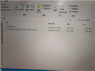

1.插上仿真器、给电路板上电、调试进入仿真调试界面、进入"Memory Browser"界面、如下所示:
2.
3.
4.生成的文件为:6688.out、烧录到 DSP 的原始文件为:F28377D_DCAC_APP_JP_V1.00_Test.out。 从视觉上看、两个文件的大小完全不一致、如下图所示:
5.我不知道为什么会造成这种现象。 据推测,export.out 文件的大小将与原始文件的大小完全相同。 感谢您的指导。
    请注意、从 COFF 存储器转储生成的*。out 文件 与从工程编译生成的*。out 文件完全不同。 第一个只是 COFF 格式的原始存储器转储。 从编译器生成的*。out 文件中将缺少调试符号。 这也是指定存储区域的完整转储、包括工程编译生成的*。out 文件中不包含的任何存储器内容。 因此、在这两个文件之间进行直接比较是不公平的。
    小标题
    尊敬的 Ki
    在我们烧录.out 文件时、程序偶尔运行异常。 当我们重新烧录.out 文件时、程序再次正常执行。 因此、我们想知道是否有任何方法可以验证.out 文件与编译软件时的原始程序相同。
    Br
    因此我们想知道是否有任何方法可以验证.out 文件与编译软件时的原始程序相同。
    您将无法通过比较*。out 文件来执行此操作。 更好的方法是从编译器生成的*。out 文件生成原始二进制文件、并将该二进制文件刷写到目标中。 然后、如果您需要从目标中导出二进制文件、那么将其与用于闪存的二进制文件进行比较会更容易。
