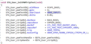

    尊敬的 Abitya、感谢您的快速响应;
    实际上、用于 PWM 测试的代码在 CPU2上执行。
    关于你的第二点,我不太明白,但我会分享的代码:
    下面的函数尝试配置 ECAP、并在最后一条指令中调用我在前一条消息中放入的代码:

    PS:我正在尝试将输入 XBAR_INPUT7 (其中 PWM 信号是输出的 GPIO 4)连接到 ECAP1

        // Set up the Input X-BAR
        // DID_30_29
        XBAR_setInputPin(XbarInputBase, testHandle->xbarInput, testHandle->gpio);
        //added to restor the compatibility with the 37x
        //setting the register ECCCTLx.INPUTSEL
        EALLOW;
        HWREGH(ECAP1_BASE + ECCTL0_offset + (uint16_t)input) = pin;
        EDIS;
        //ECAP_selectECAPInput(ECAP1_BASE,ECAP_INPUT_INPUTXBAR7);
