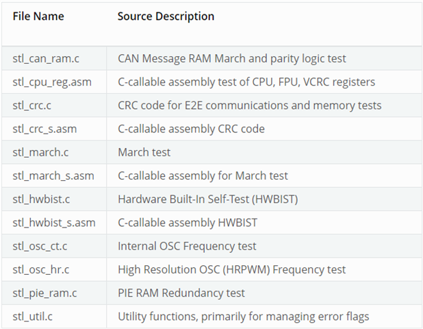

客户需要在 F280025C-Q1上添加 SDL 以实现功能安全、但对如何使用 SDL 官方材料有以下疑问:
1) 如图4-3所述。 具有安全特性的 TMS320F28002x MCU SPRUIT5–2021年4月、大多数 F280025C-Q 外设功能已经包含安全诊断功能。 如何在软件上正确使用此安全诊断功能?
2) 2) 在本  C2000 实时微控制器的汽车功能安全(修订版 B)中、还介绍了当前主流 C2000器件的功能安全特性、SDL 应如何匹配此表中提到的安全特性?
3) 3) 在 Diag_Lib_TMS320F28002x_Users_Guide 中确定 SDL 提供的安全诊断 API、应如何在实际项目程序中使用它们? 它用于何处? 此外、现有项目是否会受到不可预测的影响或风险?
4) 4) 在 Q3的屏幕截图中、March 测试针对哪种项目或特性?
您能帮助检查这个问题吗? 谢谢。

    您好、Cherry:
    1+2)最佳起点是器件安全手册(www.ti.com/.../spruit5)。文档末尾还有一个表格(附录 C)、其中列出了所有安全特性和诊断以及每个说明的链接、这些描述提供了有关如何实施这些特性和诊断的建议。 SDL 提供了这些项目中多个项目的实现示例。 F28002x 安全手册和 SDL 映射表似乎没有。 我将在下面分享 F2838x 表格——这是 F28002x 上提供的功能的超集。
    3)由客户决定他们需要使用哪些测试以及何时需要使用这些测试-就像只在启动时运行测试、而不是定期运行测试。
    4)三月是 RAM 测试。 它将模式写入 RAM 以尝试找到阻塞位。 该器件具有可在引导 ROM 流程期间运行的 MPOST、但如果客户需要在运行时使用 RAM 测试(在 ECC/奇偶校验功能之上)、也可以使用 March。
