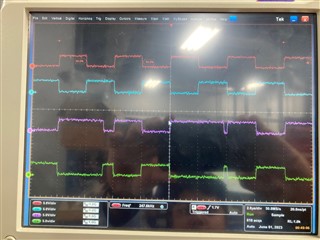

我目前面临着一些挑战:
1) 1)在较高的频率下、当我将 LOOP_COUNTER 更改为 AshikFlag 时、EPWM2变得不稳定。 我认为它是因为我在 EPWM2的 ISR 函数中放了一个硬代码。 有更智能的方法来实现它吗?

这个代码片段很长、您能否在代码中标识您关心的特定位置? loop_counter 和 AshikFlag 的作用是什么? 能否提供 EPWM2在较低和较高频率下的示波器截图?

我假设该示波器屏幕截图从顶部到底部显示了 EPWM1A、EPWM1B、EPWM2A、EPWM2B。 如果不正确、请告诉我。
Ph 应该是300吗? 我在代码顶部看到 EPWM2_TIMER_TBPRD 为100。 这是否有意为之? 我没有看到任何用于修改 Ph 的代码、它是如何修改的?
如果相移大于 CMPA 值、将出现错过的动作限定器事件、因为发生相移时、TBCTR 将跳过 CMPA。
当占空比达到50%时、您对 EPWM2的期望相移是多大?
输出中的干扰 可能是由于您 在原始代码片段的第262行对 ePWM TBCTR 进行了硬编码所致。 此代码的用途是什么? 仅仅对相移值进行编程以使相移在下一个 ePWM 周期中生效是不够的吗? 由于 ISR 中先前调用的 driverlib 函数的开销、在触发 EPWM2中断和执行此代码之间会有一定的延迟、 因此、执行此代码后、EPWM1和 EPWM2之间的有效相移实际上并不是 Ph。

现在主要问题是、当我 通过使 loop_counter=150从看门狗启用_interrupt void epwm2ISR (void)中的逻辑时、ePWM 会变得不稳定。
此代码的目的是在初始不存在相移的半桥中应用 PWM、在达到50%占空比后、它将提供特定的相移。 它在低频下工作(即12.5kHz)。 但在较高频率下、epwm2变得不稳定。
请您对此发表评论。 谢谢
Ashik

如果调用 EPWM_setPhaseShift、相移将在下一次 EPWM1 TBCTR = 0时生效、因此不需要调用 EPWM_setTimeBaseCounter 来手动将 EPWM2 TBCTR 设置为与相移相同的值、 并且可能会影响您的同步、尤其是在较高 PWM 频率下、此时 ISR 的执行时间是恒定的。
如果我有误解、或者为什么需要在 ISR 中调用 ePWM_setTimeBaseCounter、请告诉我。
Luke
哇,太棒了 它解决了 EPWM2中的不稳定问题。 我已禁用以下行
//ePWM_setTimeBaseCounter (myEPWM2_base、Ph);//ashik 添加了 Ph。
