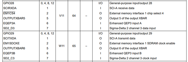

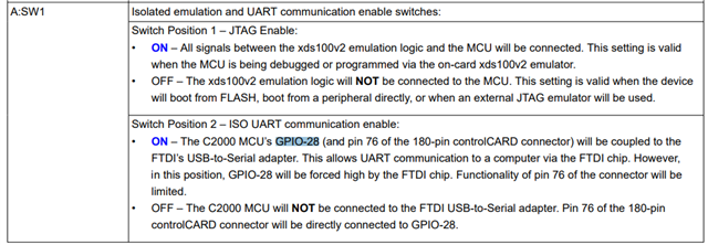

    首先、我只想指出、该示例中 GPIO28/GPIO29用于 SCI 通信、因为 GPIO 28将与 FTDI 的 USB 转串行适配器耦合。 (请分别参阅以下数据表和 controlCARD 用户指南的代码段)。 如果要更改引脚、请注意应通过 A:SW1将 GPIO 28设置为常规 GPIO、并且您计划使用的引脚需要有自己的 USB 转串行适配器。

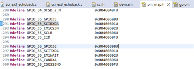

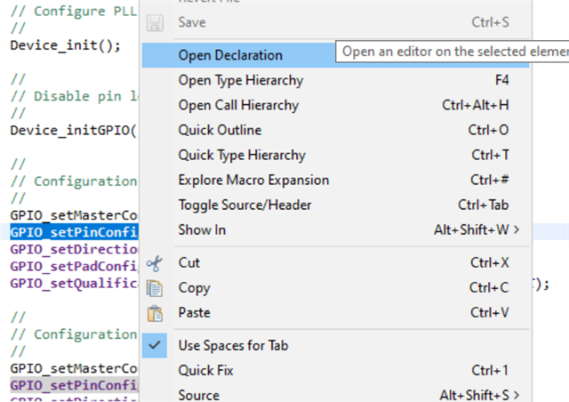

    要更改使用的引脚、只需要更改用于设置引脚的功能。
    如果右键单击这些函数、则可以打开声明:
    例如,打开"GPIO_setPinConfig ()"的声明表明我们只需要在 pin_map.h 文件中提供引脚映射。
    由于需要"GPIO_35_SCIRXDA"、因此对于该函数调用、您需要执行以下操作: GPIO_setPinConfig (GPIO_35_SCIRXDA);
    其他函数将 GPIO 编号作为输入。 TX 端也一样。
        //GPIO_setMasterCore(DEVICE_GPIO_PIN_SCIRXDA, GPIO_CORE_CPU1);
        //GPIO_setPinConfig(DEVICE_GPIO_CFG_SCIRXDA);
        //GPIO_setDirectionMode(DEVICE_GPIO_PIN_SCIRXDA, GPIO_DIR_MODE_IN);
        //GPIO_setPadConfig(DEVICE_GPIO_PIN_SCIRXDA, GPIO_PIN_TYPE_STD);
        //GPIO_setQualificationMode(DEVICE_GPIO_PIN_SCIRXDA, GPIO_QUAL_ASYNC);
        GPIO_setMasterCore(35, GPIO_CORE_CPU1);
        GPIO_setPinConfig(GPIO_35_SCIRXDA);
        GPIO_setDirectionMode(35, GPIO_DIR_MODE_IN);
        GPIO_setPadConfig(35, GPIO_PIN_TYPE_STD);
        GPIO_setQualificationMode(35, GPIO_QUAL_ASYNC);
    我建议使用此方法、因为您不必修改任何头文件、只需修改应用代码(.c)文件即可。
