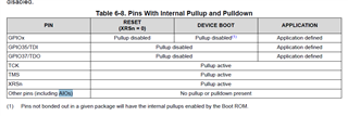

我找不到 AIO (GPHxxx)的上拉配置寄存器。
当用作 GPIO 输入端(选项0/4/8/C)时、这些 AIO 是否具有内部上拉设置? 或者我必须驱动它们在电路板上达到已知状态?
    您好、Liu、
    AIO 上没有上拉或下拉电阻、如器件数据表中所述:
    文斯
