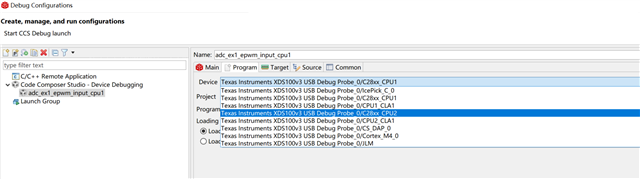

每次将新的示例项目或我公司的项目导入 CCS 工作区时、我都需要进行调试配置。 我真的在浪费时间。
我想知道是否有方法可以将调试配置设为默认配置。
我想使用默认的工作区工程对 CPU1、CPU2和 CM 内核进行编程
    这里要讨论几件事:
    我的公司项目放入 CCS 工作区
    工程的调试启动配置文件通常存储在工程文件夹中(在.launches 子文件夹下)。 如果随后将该项目导入到新工作区、则启动文件应随附该项目。
    如果没有与它关联的启动文件,那么它会变得更棘手。 对于多内核目标、CCS 将提示您指定首次将程序加载到哪个内核、然后将该信息保存在启动文件中。
    您始终可以创建一个独立的目标配置文件、然后为其修改启动文件并将其用于您的项目。
    或者、您也可以只创建一个初始化 js 脚本、在调试启动期间处理该脚本。 这是其他用户在类似场景中最常用的方法。
    希望这对您有所帮助
    谢谢 Ki。
    创建初始化 js 脚本,该脚本在调试启动期间处理此脚本
    我需要这种方法、但我不知道如何在 CCS 中实现它。
    是否有指南可用?
    初始化脚本基本上是 DSS javascript:
    https://software-dl.ti.com/ccs/esd/documents/users_guide/sdto_dss_handbook.html
    可以在调试启动配置中指定它。 如果在此处指定、脚本将在启动大容量会话时自动执行。
