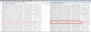

客户使用 2802x_FlashAPI_BootROMSymbols_v2.01.lib 对 F28022的闪存进行编程。 过程是:首先、接收包含16个字的数据包(16位字、或者您可以说总共32个字节);其次、通过调用闪存 API 来将其编程为以下代码:
如图所示、编程后、他们将进行验证、但验证结果(即代码中的 u16VerifyStatus)不会 用于进一步判断或诊断。 但是、编程状态、即 u16ProgStatus 将用于进一步判断或诊断。
在我看来,以上程序对编程来说是很好的。 但客户发现自己领域的一些芯片出现了以下现象。 也就是说、一些数据包不能编程到闪存中、但是结果是0xFFFF、如下图所示。 并且在几次测试中、相似的芯片将具有不同的闪存地址来解决这个问题、这意味着软件应该没问题。 最重要的是,u16ProgStatus  在这种情况下是成功的。 由于  客户系统中未使用 u16VerifyStatus、因此  在这种情况下不知道 u16VerifyStatus。
请帮助分析上述问题并提供您的建议。
我有以下疑问、请给出您的指导:
1.为什么   u16ProgStatus 在这种情况下仍然成功? Flash_Program API 返回的成功状态意味着什么? 这只意味着编程命令被成功释放至闪存状态机?
2.如果可能是电源不稳定造成的问题? VDDIO 用于为闪存供电。 如果在闪存内容编程期间 VDDIO 降低、这可能会导致上述问题吗?

    它可能是由闪存包装程序逻辑/存储器阵列瞬态故障引起的、只是某种程度的头脑风暴错误吗? 我们以前是否遇到过此类问题?
    将会、
    在您的第一篇文章中、内存窗口的图片中、0xFF (已擦除)的字数是否与客户每次都要编程的块大小相对应?  这意味着、如果我们通过编程方式跳过模块、我们将看到相同的闪存模式?
    我查看了 API 指南、程序函数也在其例程中执行验证;因此如果内容不匹配、则会实时返回一个错误。
    如果未返回错误、则表示程序函数已验证传递的数据是否已正确编程。
    在这种情况下、这可能意味着:
    1)在编程循环中、由于某种原因、我们跳过了闪存块;因此不会调用程序函数。
    2)程序函数作为缓存被传递0xFF 作为对闪存进行编程的缓冲区、因此返回 PASS
    至于客户对闪存进行编程的方式、我们是否知道他们是在编程前擦除所有闪存、还是根据需要擦除各个扇区?  我们是否具有客户发现此问题的绝对闪存地址;以及在其系统/流程中擦除/编程的闪存扇区?

    Matthew、您好!
    它们在编程前擦除所需的扇区、但不擦除整个闪存。 看到此问题时、它们不监控闪存地址。
    字量0xFF (已擦除)是否与客户每次都编程的块大小相对应?  [/报价]
    是的、正确。 "失败"编程大小是他们每次想要编程时的帧块大小。 所以、我同意您的看法、这更像是流/帧接收问题。
    但我仍想从故障模式影响分析(FMEA)中与您联系、如果硬件中的瞬态故障可能会导致这种"故障模式"、即编程失败和编程状态仍然正常? 我们以前是否遇到过类似问题? 我需要此信息的原因是要彻底消除客户的疑虑。

    我还没有遇到过硬件故障带来的此类问题、这两个问题都匹配了程序大小、而且返回了一个已擦除的值(0xFFFF)。
    如果存在初始编程问题、正如我们所说的、API 将返回故障。
    如果有一段时间受到干扰、我就不会希望数据被统一/擦除、或者限制在不同的字区域。
