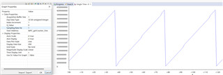

在我执行 IPC 功能时、我希望使用 graph 函数测量计数器从0到溢出的时序、如下图1所示。
我将采样率设置为1Hz、将时间显示单位设置为秒。
如图所示、IPC 计数器的低32位数从0到4294 967 295 (最大为32位)、大约可达42秒。
但是、当我使用 GPIO 获取实际计时时、时间大约为21秒。(根据系统时钟计算出、21秒是正确的)
我有一个问题、 为什么图形 的水平坐标错误?
    我会仔细研究这件事、明天再与您联系。
    阿米尔·奥马尔
    我在 C2000Ware 中使用计时器示例对其进行了测试、并且能够确认 此处所述的内容。 您选择的采样率将影响图中 x 轴的时间刻度、并且对器件的硬件一无所知;如果您希望使其与器件中的硬件时序相匹配、 您必须调整数字以获得正确的值(例如、对于定时器示例、当我选择4Hz 的采样率时、定时器大约每隔1秒进行一行)。
