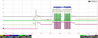

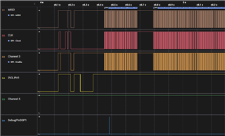

我们有两种情形、一种按预期工作、DSP 在接收到外部复位后复位、另一种是 DSP 未复位时的故障行为。
我们已经使用了 GPIO5、在 BTLDR 中将其配置为低电平输出、在 app 中我们将 GPIO5配置为高电平。 如果复位完成、BTLDR 将被执行、我们需要看到下降。
附加了两个具有良好和错误行为的捕获。
*首次测试:
 外部复位已完成(灰线)、但是 GPIO5 (白线)未复位。
我们在大约90%的样本中看到这是正确的行为:
*第二次测试:
上电后我们有一个等待复位测试的超时、如果我们检测到超时、我们将 GPIO5设为1。
在下面的捕获中、我们没有看到 GPIO 高电平、因为我们没有达到超时。

    复位时所有 GPIO 都配置为输入、因此无论 BTLDR 如何、该引脚都应在外部复位后处于三态。 是否在连接 CCS 的情况下应用外部复位? 如果是、则可能会导致此类问题、因为调试器会阻止复位传播。
    维维克·辛格
    您好、Vivek、
    我们不会在连接 CCS 的情况下应用外部复位、这是由我们的监控器微控制器完成的、正如我在上一次捕获中分享的那样。
    纳达
    复位脉冲的宽度是多少? 是否可以长时间驱动 XRSn 引脚并观察对 GPIO 引脚的影响?

    您好 Francois:
    很抱歉、本主题处于保持状态、实际上我们检查了错误的复位引脚、这就是它们不同步的原因。
    非常感谢、
    纳达
