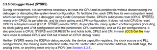

项目中 CCS GEL 文件的分配在哪里?
是否有人介绍如何使用它?
    GEL 文件将添加到目标配置文件(CCXML)中。 当您在 CCS 中启动调试会话时、您可以查看 GEL 文件及其其中的函数。
    GEL 文件位于 CCS 安装目录下的 ccs\ccs_base\emulation\gel 文件夹中
    请参阅以下链接、了解有关 GEL 文件的更多信息
    https://software-dl.ti.com/ccs/esd/documents/users_guide/ccs_debug-gel.html
    西达尔特
    在 CCS 中启动调试会话时,可查看 GEL 文件和函数
    我是否在调试中将其打开?
    是的、是这样。  您可以在编辑器中看到 GEL 文件。
