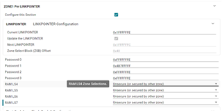

这是我的客户的 DCSM 配置、此配置基于我正在使用的  dcsm_security_tool 和相关文档 spracp8a_C2000 DCSM 安全工具(修订版 A)

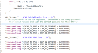

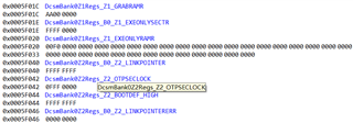

他们还分配了 闪存扇区14 15 至  区域1 ,这意味着他们已经分配了  GRABRAM  和  GRABSECT
具体现象是、在填充密码后、使用 JTAG 进行的仿真正常运行。 但在重新加电后、程序不能单独运行。 他们已将密码更改为他们在中设置的密码  凝胶  文件 Setup_DCSM () 停止。

    基于以上评论、我认为整个用户代码在闪存中。 请确认在执行时 ZONE1仍受保护? 进行访问所需的任何代码都驻留在相同的区域中、由于应用程序将在该区域中运行。
    ,但不能仅保护多个扇区。
    原因可能是从不安全的闪存扇区尝试读取安全闪存扇区(在您的系统中为扇区14/15) 进行访问、由于程序可能未在运行、该扇区是不允许的。 请检查链接器命令文件 、以确保程序中的所有访问按预期进行、而不会违反任何安全规定。

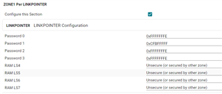

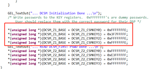

    与 您之前的帖子中 SYSCFG 快照中编程的 PSWD 相比、我看到提供给区域 CSMKEY 的密钥不同。 请检查这是否是 rootsource。

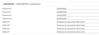

    很抱歉误导了你,因为我没有保留以前密码的屏幕截图,它导致密码在两张图片上看起来不同,我可以确认我输入的密码是好的。 所有程序都存储在闪存中、但只有扇区14和扇区15受保护、非安全区域代码访问安全区域代码存在问题、因此我在程序开始时调用了解锁函数、 如果我使用程序中的解密功能没有问题,我一开始就做了解密,之后访问受保护区域应该没有问题,但它仍然不能脱机工作

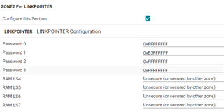

    ZONE2保持默认配置。我尝试将程序放入以开始解锁、但它不起作用。

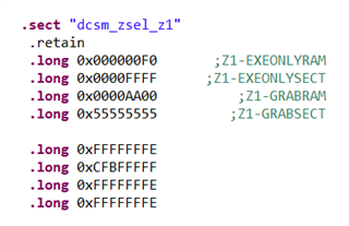

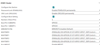

    最后一个图像是 zone1标头配置。期待您的响应
    谢谢、此致
    请您确认程序是否在非工作案例中进入了主要功能? (您可以放入一个 while 循环、并不断切换 GPIO 以确认相同情况)。 我认为这可能是你的问题的根源。

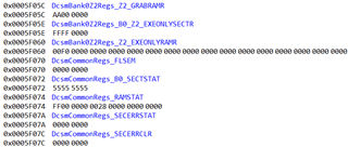

    此外、当您说 Zone2保持默认配置时、请确保 Zone2的抓取设置为 "10而不是11"。
    请分享您的完整安全设置和伪应用代码(如果需要、您可以移除实际应用并使用一些虚拟例程替换) 这样、我就能更好地了解为何应用程序不能在特定配置下运行以及为何在特定配置下运行。

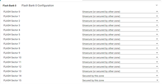

    以下是我的 DCSM 详细配置信息(所有扇区都已加密)
    让我们退一步处理这个问题。 我建议您按照该顺序查看程序中断的位置。
    1.在不配置任何 DCSM 设置的情况下运行应用程序。 (捕捉位、区域被解锁)。  我相信你已经在运行,它是正常的。
    2. 通过配置除密码之外的所有 DCSM 设置来运行应用程序。 请将它们保留为 CSM 默认密码。 (这样做的原因是、根据链接指针、bootROM 将在这种情况下自动解锁区域、因为它是默认密码。
    3.通过配置包括自定义 Z1 CSM 密码在内的所有 DCSM 设置来运行应用程序,您打算进行编程,但将 ZONE2保留为默认值并解锁。 这是我认为您的应用程序 无法运行的地方。
    我对上面的2个案例很好奇、想确定这是否真的是 DCSM 设置的问题。 根据这些快照、DCSM 配置运行良好。
