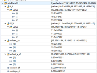

我们使用30V 直流电为整个电路供电、直流母线看起来正常:
随后、完成电机1的电压和电流偏移校准:

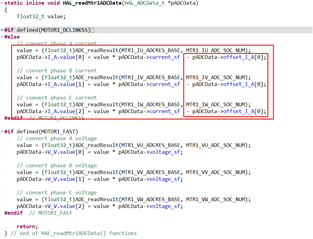

偏移似乎是正常的、但在 motor1CtrlISR 中的 HAL_readMtr1ADCData 函数中、直接读取 ADC 数据、并且不处理偏移、这将在启用 flagEnableRunAndIdentify 后立即导致过流:
我需要进行以下修改:

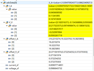

现在似乎很正常:
但启用 flagEnableRunAndIdentify 后、我仍然收到过流错误:
PCB 遵循 TIDM-02010设计、移除了 PFC 电路、IO 端口配置几乎相同(还调整了不同的配置)。
如何排除和解决此问题?
    您需要检查 PWM 和 ADC 是否已根据您制造的电路板正确配置。 还包括用于过流保护的 CMPSS 和 XBAR。
