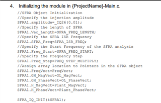

尊敬的 C2000专家:
关于 SFRA 用户指南、默认情况下定点使用 IQ26、是否可以使用 IQ24?
在 GUI 中、当我更改为 IQ24时、我发现插入幅度仍在使用 IQ26? 我正在使用 IQ24 (0.01)、它显示 IQ26 (0.0025)、我知道值是一样的、我不确定它是否会影响 SFRA 结果、谢谢...

    嘿 Jack、
    1. SFRA 可以支持 IQ24格式、但转换后振幅必须在 IQ26的1~1、1]范围内。
    2.由于默认支持 IQ26,GUI 以 IQ26格式显示振幅值,当您使用 IQ24格式时,它应该不会影响 SFRA 功能。
    您是否还可以检查 IQ20 / IQ22并查看 GUI 中以 IQ26格式反映的值、仅用于交叉验证?

    关于以下代码、我预期的是:Inject_ref =  vl_Vars.Ref + 幅度* cos (theta);
    int32 Inject_ref = SFRA_IQ_Inject (vL_Vars.Ref);
    而我的  vL_Vars.Ref 正在使用 IQ24模式、那么如何配置 振幅?
    幅度*cos(theta)的确切 IQ 形式是什么? IQ26?

    默认情况下、AM振 幅使用 IQ26格式、但我们也可以以 IQ24格式进行配置。
    您可以继续以 IQ24格式配置振幅、因为  vl_Vars.Ref 使用 IQ24 格式。

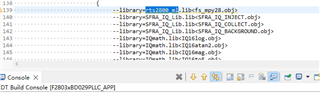

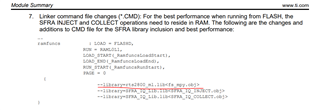

    我使用下面的链接所示的 sfra 用户指南、第14页有链接 cmd --library=rts2800_ml.lib。
    https://www.ti.com/lit/ug/spruhz5a/spruhz5a.pdf?ts = 1691476832463&ref_url=https%253A%252F%252Fwww.google.com%252F
    翘曲是
    描述资源路径位置类型
    #10068-D 无匹配段 F28035_cla_c.cmd /F2803xBD029PLLC_app/source/common/cmd 行139 C/C++问题
    使用--library=rts2800_ml.lib 后 相反、警告消失了。

    编译器是 TI v22.6.0.LTS
    map 文件可帮助我使用  fs_mpy28.asm_obj、请参阅以下映射文件的屏幕截图。
    插孔
    好的、我明白、如果在链接器 cmd 文件中使用 fs_mpy.obj、则会发出警告、并且.map 文件中会提到 fs_mpy28.asm.obj。 如果您更改此名称、它将修复该警告。 我可以向编译器团队核实它们之间有何差异。

    插孔、
    这就是他们提到过的内容。
    有关更改的说明,请访问 https://software-dl.ti.com/codegen/esd/cgt_public_sw/C2000/20.2.0.LTS/README.html#default-file-extension-for-compiler-generated-object-files 。  即使它来自版本20.2.0.LTS 自述文件、但它描述的更改是在版本18.1.0.LTS 中介绍的。  它们必须使用比该版本更旧的编译器。
    解决方案是将 fs_mpy 的线更改为该…
    -- library=rts2800_ml.lib
    适用于较旧和较新的编译器。
