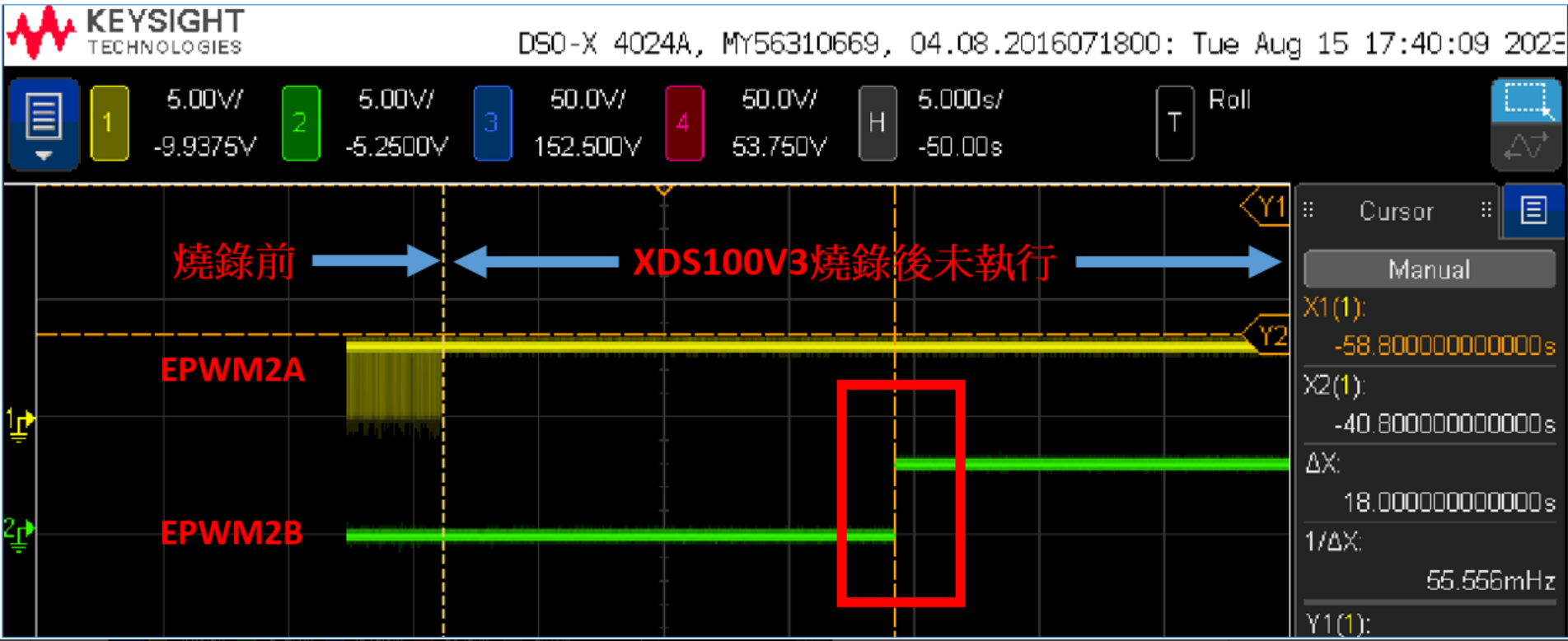

使用 XDS100V3进行调试后、客户会发现 PWM 引脚(EPWM2B/GPIO3)在不运行时直接变为高电平、从而导致硬件损坏。 当程序运行时、状态恢复正常。 它将每次发生、并且可重现、区别是在使用 XDS100V3烧录之后、等待时间变化、约为15s 至30s。

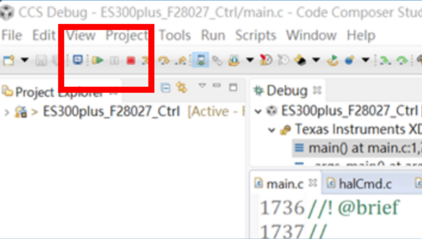

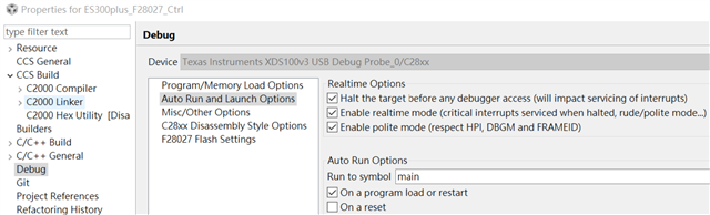

客户还尝试在 CCS 中选择以下设置、但仍未得到改善:(实时选项)
您能帮助检查这个案例吗? 谢谢。

    Unknown 说:
    不运行时直接升高
    当应用程序未运行时、这是否意味着应用程序会因软件/硬件断点而暂停? 如果您在 TBCLK 为 ePWM 运行时停止程序、PWM 输出将停留在某个状态、因为 TBCTR 不再递增。 具体取决于 TBCTL[FREE_SOFT]在仿真模式位中设置的内容。 默认情况下、它将在下一次时基计数器递增或递减后停止 TBCTR。

    您好、Ma、
    当它未运行时,这是否意味着应用程序被软件/硬件断点停止?
    不可以、它会突然停止、并且在按下"Debug"后没有任何操作。
    XDS100V3是否存在问题?
