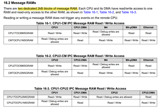

在 TRM 详细信息中、有  两个专用的2kB 消息 RAM 块。
但数据表中详细说明了 RAM 应为4KB (2* 1K*16)。
    TRM 中这是一个错误、数据表是正确的。
