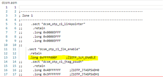

    实际上、我在我的现有应用中同时使用 Dscm.asm 和 Dscm.cmd 文件(从 DCSM_SECURITY_TOOL 生成)来对 OTP 存储器进行编程、而不使用 DSCM_SECURITY_TOOL。
    JLM_ENABLE_字段 (地址0x78006)已经存在于 DSCM.cmd 文件 中、它也被分配给 DSCM.asm 文件中的0xFFFFFF000F。
    dscm.cmd 文件
    dscm.asm 文件
    我是否还需要更新我的现有.cmd 文件? 需要您的帮助。
    Deepankan、您好!
    我注意到、LINKPOINTER 值未在 DSCM.asm 文件中进行编程(这些行被注释掉)。 尝试将 LINKPOINTER3编程到所有 FS、这将导致我在上一篇文章中描述的类似问题。 必须对链接指针和 JLM_ENABLE 一起进行编程。 如果点击 Per LINKPOINTER 菜单中的复选框、这将对链接指针进行编程、同时也会对区域选择块进行编程。 如果不希望对区域选择块进行编程、则需要创建自己的定制 dcsm.asm 和 dcsm.cmd 文件、以便仅对区域标头和链接指针进行编程。
