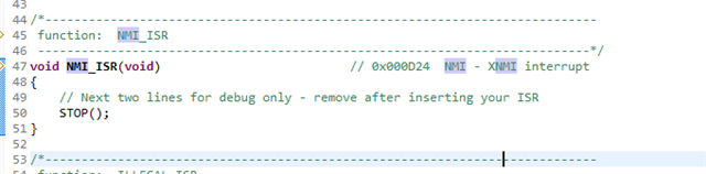

我们已将固件从 COFF 格式迁移到 eabi。 或者至少、我们要尝试这么做。 每当我们刷写它时、即使在它到达 main 之前就会崩溃。 更准确地说、在复位时调用的 Userinit 函数中、我们将一些 progam 代码从闪存复制到内存中。 当我们在汇编步骤中调试时、我们看到、该函数以随机步进的方式跳转到地址0x3FE493并停止。 如果不等于零指令、memcpy 基本上是一个具有两条 MOV 指令和一个分支的循环。 RAM 的存储器范围足够大、能够存储来自闪存的所有数据。 有趣的是、它只会在复制 IQmath 库中的对象时发生。
两次调试显示、在复制更新的  IQmath_fpu32_eabi 库的函数期间会发生崩溃。 它的地址并不完全相同、但始终处于存储 IQmath 函数的范围内。

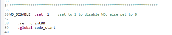

- CodeStartBranch.asm 在.map 文件中丢失

    我想从新的.map 文件中不存在 code_start_branch.asm 开始;这个文件需要在启动时有正确的分支。  在.cmd 文件的最后一个片段中、我只看到"存储器"区域、而没有看到继续进行的"部分"区域。  我之前看了一些针对 EABI 编译项目的.cmd 文件、但我已经粘贴了我们的一个 C2000Ware 示例链接器文件、即作为参考编译的 EABI。
    您可以看到、与旧版 COFF 格式相比、EABI 的段名存在一些差异。  您还会看到一个分配、用于在"BEGIN"处放置 codestart、对于闪存引导、该分配的长度为0x80000、即2。  这是放置代码开始分支的位置。

    尊敬的 Robert:
    项目是否曾在 CCS 调试中启动至 NMI 处理程序? 另一件要确保禁用看门狗计时器标志工程 CMD 文件的事情。
    尊敬的 Genatco:
    感谢您联系我。 我不是很确定,如果我理解正确。
    我在 Isr_Bios 45c.c 文件中的第50行设置一个断点:
    未到达 Stop cmd、该应用程序之前崩溃。
    此外、如果我理解您是说 CodeStartBranch.asm 文件中的看门狗标志吗? 如果是、我反复检查了几次、因为您的同事提到了它。 通过将标志设定为1、安全装置一直被禁用。
    我希望这可以解答您的问题。
