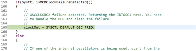

我正在尝试  C:\ti\cc2000\C2000Ware_5_00_00_00\driverlib\f28003x\examples\DCC 下的 dcc_ex2_single_shot_measure.c 示例
但得到以下问题:
这两个:
assert (SYSCTL_getClock (DEVICE_OSCSRC_FREQ)= DEVICE_SYSCLK_FREQ);
assert (SYSCTL_getLowSpeedClock (DEVICE_OSCSRC_FREQ)= DEVICE_LSPCLK_FREQ);
故障的影响。
请在这方面提供帮助。

    尊敬的 Aditya:
    缺少时钟检测 逻辑使用 INTOSC1作为参考时钟源来检测 OSCCLK 故障。 当 MCDCR 位置1时、可以通过向 MCLKCLR 寄存器写入"1"将其复位。 向该位写入"1"将清除 MCLKSTS 位并复位丢失时钟检测电路。
    您也可以执行电源重启来清除该位。
    请浏览 丢失时钟检测逻辑 部分、了解更多信息。
    我将尝试从我身边复制,并将回来。
    请尝试重启电路板电源、如果问题仍然存在、请重试。 另外、请告诉我 device.h 文件中的 device_setClock 配置。

    对于  DEVICE_setcloc 配置、 定义如下所示。
    #define DEVICE_setClock_CFG (SysCtl_OSCSRC_OSC2 | SysCtl_IMULT (48)|\
    SYSCTL_REFDIV (1)| SYSCTL_ODIV (4)|\
    SYSCTL_SYSDIV (1)| SYSCTL_PLL_ENABLE |\
    SYSCTL_DCC_BASE_0)

    当您说它不起作用时、这是意味着它仍将进入置位条件还是将进入故障条件?
    您能否更新  DEVICE_setClock_CFG 以使用 XTAL 作为时钟源、然后重试示例(取消注释#define USE_PLL_SRC_XTAL、
    //并注释#define USE_PLL_SRC_INTOSC。
    阿斯温
    它仍将进入断言条件 。

    尊敬的 Aditya:
    您可以将.out 附加到此帖子吗?
    我将尝试从我身边运行它、让您知道。 您是否有额外的电路板要测试、如果有、请在其他电路板中尝试使用。
     您能否确认 XTAL 是否已连接?
    同时检查 MCDCR 寄存器(将1写入 MCLKCLR 寄存器将清除 MCLKSTS 寄存器) 并重新启动、然后重试。

    我已尝试 清除 MCLKSTS 寄存器、重新启动并重试。
    但它不起作用。
    我还需要做些什么吗?
    尊敬的 Aditya:
    我已尝试将.out 加载到线程中。 我能够运行示例而不会出现任何错误、并且结果通过了测试。
    您能否在其他电路板上试用该示例并检查是否面临同样的问题。
    此外、请尝试 在 C2000Ware_release\driverlib\f28003x\examples\sysctl\文件夹中运行缺少时钟检测示例、
    该示例演示了丢失时钟检测功能及其 处理方法。
