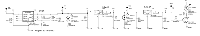

这是我们的原理图的一部分。 通过删除 E15和 E16、我发现 DCOM (GND)短路仍然存在 VDDIO 和 VDD。 3.3V 和1.2V 电源的输出不再短接至 GND。 有可能0.1 μ F 电容器中的一个短路、其中一个2.2uF 电容器短路、但我猜这种可能性不及 DSP 芯片本身出现问题的可能性。 我们明天要更改 DSP 芯片、看看短路是否消失、这将验证我的猜测。

电源电路。

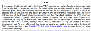

  2. DSP 芯片的接地连接是其散热垫。 如果由于某种原因在组装过程中未正确加热、则焊盘未接地会发生什么情况?

    [quote userid="233944" url="~/support/microcontrollers/c2000-microcontrollers-group/c2000/f/c2000-microcontrollers-forum/1290742/tms320f28377s-agilent-fa-request-on-damaged-parts DSP 芯片的接地连接是它的散热垫。 如果由于某种原因在组装过程中未正确加热、如果焊盘未接地会发生什么情况?
    我想、使用散热焊盘、客户指的是下图所示的 PowerPAD (来自 PowerPAD 热增强型封装)。 如果焊盘未接地、则器件的数字引脚将没有正确的接地路径或热传导路径;请参阅数据表中的以下注释。

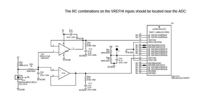

    Alberto、
        您能通过电子邮件将完整的原理图发送给我和 Omer 吗? 您的帖子中的某些图片缺失。
    Unknown 说:
    这是我们的原理图的一部分。 [/报价]
    抱歉、我没有看到任何图像。
    [报价 userid="233944" url="~/support/microcontrollers/c2000-microcontrollers-group/c2000/f/c2000-microcontrollers-forum/1290742/tms320f28377s-agilent-fa-request-on-damaged-parts ]我拍了一下电路板的加电情况(黄色=VDDIO、蓝色 VDD)、并附上了该图。 [/报价]
    我也没有看到示波器捕获。
