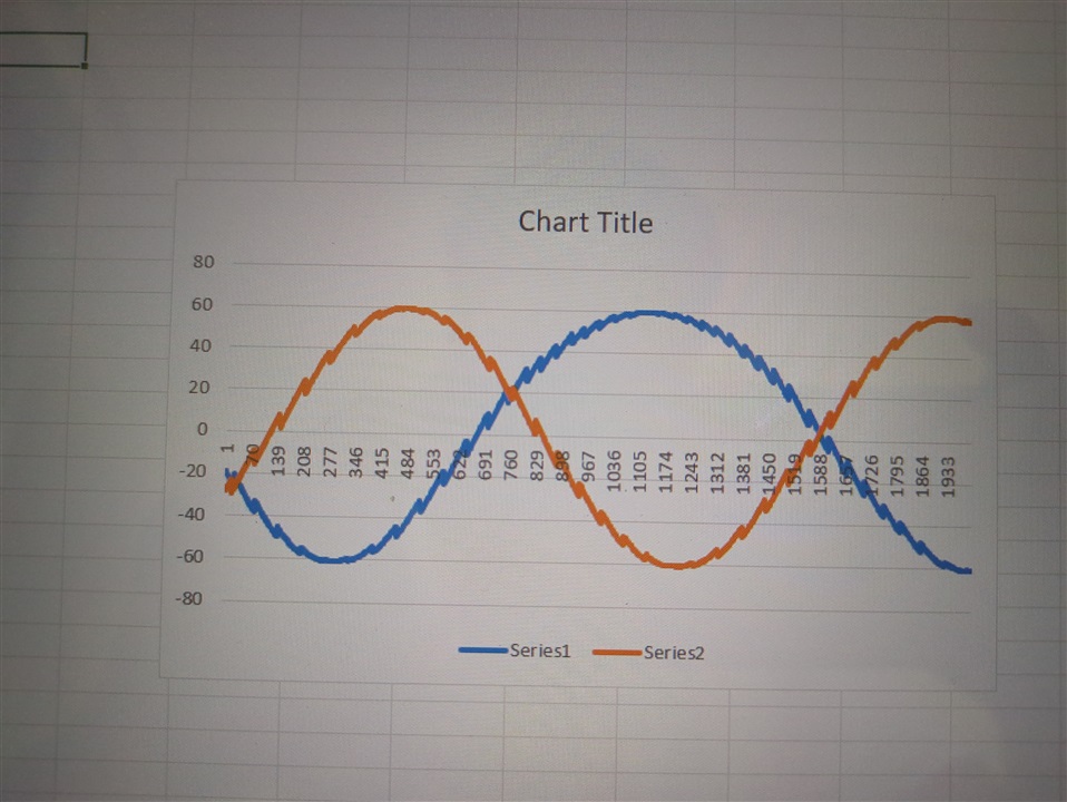

我要从太阳能库中为电网连接逆变器应用实现三相 SRF PLL。 最初、我在我的代码本身内部生成了三相正弦信号、并将其作为 PLL 模块的输入、PLL 看起来运行良好、提供50Hz 的瞬时输出频率。 但是、当我通过 ADC 从电网中给出三相电压信息时、瞬时输出频率 bis 在46-53Hz 之间持续变化。 另外、当我重建正弦波时、它与原始电网电压之间有很大的相移。 此外、我通过 ADC 感测到的电网电压似乎不是适当的平滑正弦波。 因此、当它成为 PLL 部分或 ADC 部分的问题时、我感到困惑。 我使用 ePWM 触发 ADC soc。 ePWM 频率为50kHz。 当 TBCTR 等于 TBPRD (1000)时(向上/向下模式)、生成 SoC。 预分频我保留了2。
蓝色一个是通过 ADC 感应到的信号、橙色一个是使用 PLL 重建的信号
    您好,萨加
    橙色信号和蓝色信号似乎来自不同的相位。 您能再确认一下吗?
    此外、第一步应是校正 ADC 上的信号。 请绘制原始信号和 ADC 感应到的信号、并尝试了解它们为什么不同。 我无法开发使用三相 PLL 库的参考设计、因此我不确定如果它确实是 PLL 问题、我可以提供多少帮助。 我将尝试找到 Ref。 设计、该设计使用三相 PLL 库。 您可以使用它来验证 PLL 性能。
