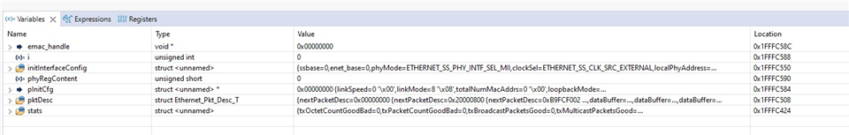

    主要问题是、我有一个定制电路板、其具有与 controlCARD 上相同的以太网电路、但以太网软件在定制电路板上不工作。 因此、我假设寄存器是不同的、需要进行比较。
    我还不熟悉 TI 产品和 CCS。 是否有示例代码用于读取 DP83822的 BMSR 寄存器? 以检查它是否为我提供了我预期的默认位。 我没有试过这种方法来获取到 SMI。
    如上所述,可以使用 Ethernet_readPHYRegister () API,并读取 PHY 地址0x0001处的寄存器 BMSR。  C2000Ware 中的 Ethernet_ex2_phy_loopback 示例可用作访问控制卡上的 PHY 寄存器的参考。

    好的、尝试运行环回示例、很遗憾、它不起作用:
    显示以下错误:
    使用如下所示的变量窗口:
    我使用 controlCARD 所执行的步骤:
    首先配置"Ethernet_C28x_config"文件、然后在 CPU1-RAM 上构建、调试和运行它
    2.在 CM-RAM 上构建并运行"ethernet_ex2_phy_loopback"示例
    我不确定这是否正确、在运行这些示例之间、我也需要终止正在运行的示例。 是这样吗?
      在 C28x 内核上运行 EtherNet_C28x_CONFIG 后、不必终止调试会话就可以使其保持打开状态。 然后、您可以连接到 CM 内核、然后在 CM 内核上加载 ethernet_ex2_phy_loopback 二进制文件。
    您可以 在读取 PHY 寄存器后放置断点、并观察表达式/变量窗口中的内容
    西达尔特
