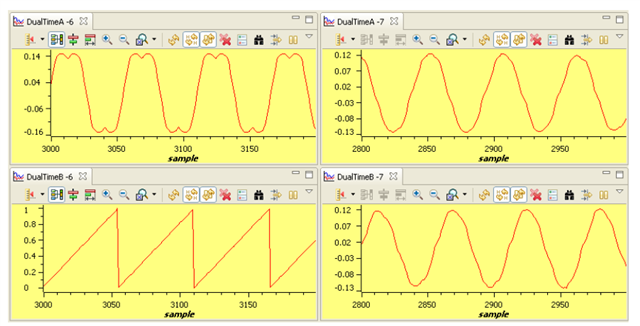

我将采用 foc 算法驱动 PMSM 电机。 我开始使用 controlSUITE\development_kits\HVMotorCtrl+PfcKit_v2.1\HVPM_Sensorless_2833x 项目。 在2b 级(测试 PI 限值)、我必须找到 VqTesting 和 VdTesting 的最大值。我遇到的问题是电流的波形不一样。 其中一个具有更多失真。 由于它们的振幅相等、我认为电流检测电路没有问题。 能否告诉我、这两个波形为什么完全相同?
提前感谢
    尊敬的 Hamid:
    电机是否正常运行?
    Unknown 说:
    我面临的问题是电流的波形并不相同。 其中一个放大器有更多失真。
    您是否在调试窗口中监控了用户指南之类的电流波形(请参阅下图)? 它与实际测量结果相比如何?
    谢谢。
    嘉兴市

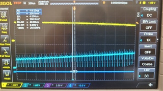

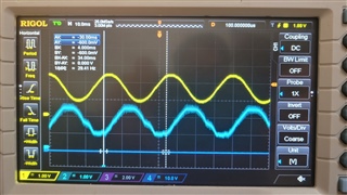

    我正在使用 pwmdac 模块监控信号。 我检查了电流传感器输出、它几乎与 pwmdac 的输出信号相同。 它们如下图所示。 黄色波形是 pwmdac 输出信号、蓝色波形是直接测量的信号。
    波形上有很多噪声、其频率正好是 ISR_FREQUENCY 的两倍。 我想问您、这是否会导致系统出现任何问题、我如何才能将其最小化?
    非常感谢。
    尊敬的 Hamid:
    感谢您提供的额外信息。 在将 PWMDAC 信号馈送到示波器之前、是否连接了外部 RC 滤波器? 为什么实际测得的波形与 PWMDAC 给出的波形之间存在相移?
    谢谢。
    嘉兴市
    谢谢你的答复。
    我正在使用外部 RC 滤波器。 黄色波形为 PWMDAC 模块的输出。
    180度的相位差是因为黄色波形乘以-1、实际上是 clarke1.As 信号、即:
    clarke1.As=-_IQ(((AdcResult.ADCRESULT0)*0.00024414-offsetA)*2))
    尊敬的 Hamid:

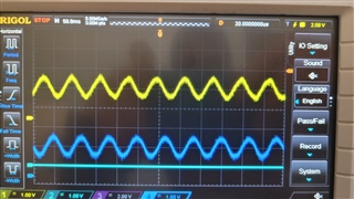

    感谢您的指导。 我有一个关于3级的问题。 在调节 PI 控制器后、电机会产生一些噪声。 I 检查了 A 相和 B 相的电流(见下图)。 在某些周期中、它们不会出现正弦。 我不知道为什么会发生这种情况。 您能告诉我背后的原因吗? (SPEED_REF = 0.3、Iqref = 0.5、IDREF = 0.3、流耗为0.79A)
    谢谢。
    Hamid Kavianathar
    尊敬的 Hamid:
    您能尝试 设置 IDREF=0并查看性能吗? 在上述实验中、执行 pi_id. FBK   分别跟随 pi_id.ref、pi_iq.fbk 跟随 pi_iq.ref
    谢谢。
    嘉兴市
