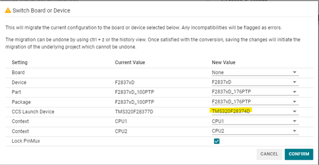

我正在使用 CCS 12.5并想使用 SysConfig。
我导入了"C:\ti\C2000Ware_5_00_00\driverlib\f2837xd\examples\dual\empty_projects"、并将 SysConfig 设置更改为我的器件、但发生了问题。
更改前的器件为 F2837xD_100PTP、但我想使用 F2837xD_176PTP。
但是、更改器件后、CCS 启动器件会设置为 TMS320F28374D。
与其他器件不同、您可以选择"f28377d"、但如果您在设置后保存.syscfg 文件、将出现错误消息。
我该怎么办?
如果我将其与 TMS320F28374D 配合使用、是否存在任何问题?
请告诉我如何解决该问题。
    如果您选择 TMS320F28374D 则没问题、因为它仅在启动调试会话期间、CCS 才使用这些信息。
    实际上"f28377d"应该已在 下拉列表中列为 TMS320F28377D。 将把它作为一个错误提出来并进行修复。

    感谢您的答复。
    如果您检查28377d 和28374d 之间的差异、则闪存大小和 ADC 设置略有不同。
    通过 SysConfig、即使您将其设置为28374d、28377d 设置也没有限制。 是吗?
    我这么认为是因为、例如、您可以在选项中设置 ADC 12位和16位。
    请再检查一下我的想法。
    此致。
    是的、没有区别。  仅在 CCS Debug 会话中 、您可能无法查看仅在 F28377d 器件上提供的闪存。
