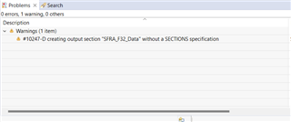

    PWM 模块 的时钟频率为 100MHz、对于 TBPRD 500和加/减计数器、可产生100kHz 计时器。 我通过在 ISR 和 ISR 中切换 GPIO 来对此进行重新检查
    我强烈怀疑我的链接器文件有问题、因为我无法按照 SPRUIK4A 中给出的步骤7、8和9进行操作。
    C2000 软件频率响应分析器(SFRA)库用户指南(修订版 A)(TI.com)
    它在我的链接器文件中导致了错误。 因此、我没有编辑链接器文件并使用 C2000 Digital powr SDK 中提供的通用 RAM CPU1链接器文件。
    因此也收到了这一警告...
    Anoop、
    那么、您是否提到没有 SFRA GUI 也无法使用库?
    您可以通过将 SFRA_F32_Data 分配给其中一个存储器来消除该错误/警告、如 SFRA 示例所示!
    沙山克

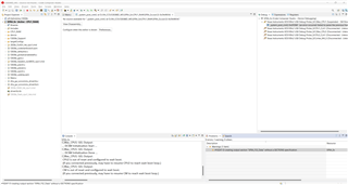

    H·沙山克
    基本上我没有更好的知识在内存或链接器相关的事情,所以只是复制粘贴以下从 pfc2phvienna_f2838x 项目链接器文件
    SFRA_F32_Data:> RAMGS2、ALIGN = 64、PAGE = 1
    SFRA_Data:> RAMGS2、ALIGN = 64、PAGE=1
    FPUmathTables :> FLASHN, page = 0
    并得到以下错误。 请帮助解决这个问题
    阿诺普

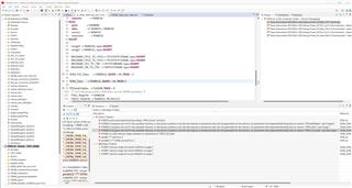

    Anoop、
    在存储器部分的第1页中、您可以提供以下内容:
      RAMGS2   :origin = 0x00F000、length = 0x001000
      RAMGS3   :origin = 0x010000、length = 0x001000
    在片段分配中、您可以提供以下内容:
    FPUmathTables :> RAMGS3, page =1
    尝试在链接器文件中进行上述更改。 即使错误仍然存在、请提供 zip 文件。 我可以从末端尝试。
